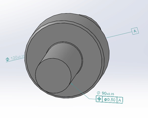

Hallo zusammen, ich bin neu bei Solidworks. Vorher in Creo gearbeitet. Ich versuche gerade die GPS Bemassungen für eine Welle mit DIMXpert im Modell manuell zu erzeugen und die Bemassungen dann in der Zeichnung zu zeigen. Leider werden die Bemassungen für Durchmesser nur in der Radialrichtung gezeigt. Wir brauchen sie aber in der Axialrichtung. Ich habe probiert mit "Beschriftungsansicht auswählen" das Maß zu drehen. Das hat aber nicht funktioniert. Kennt sich jemand mit Problematic aus? Wird es überhaupt 3D Bemassung incl. GPS Bemassung aus dem Modell in der (2D) Zeichnung dargestellt? Oder werden GPS Bemassungen eher in der Zeichnungen erstellt? Vielen Dank im Voraus.

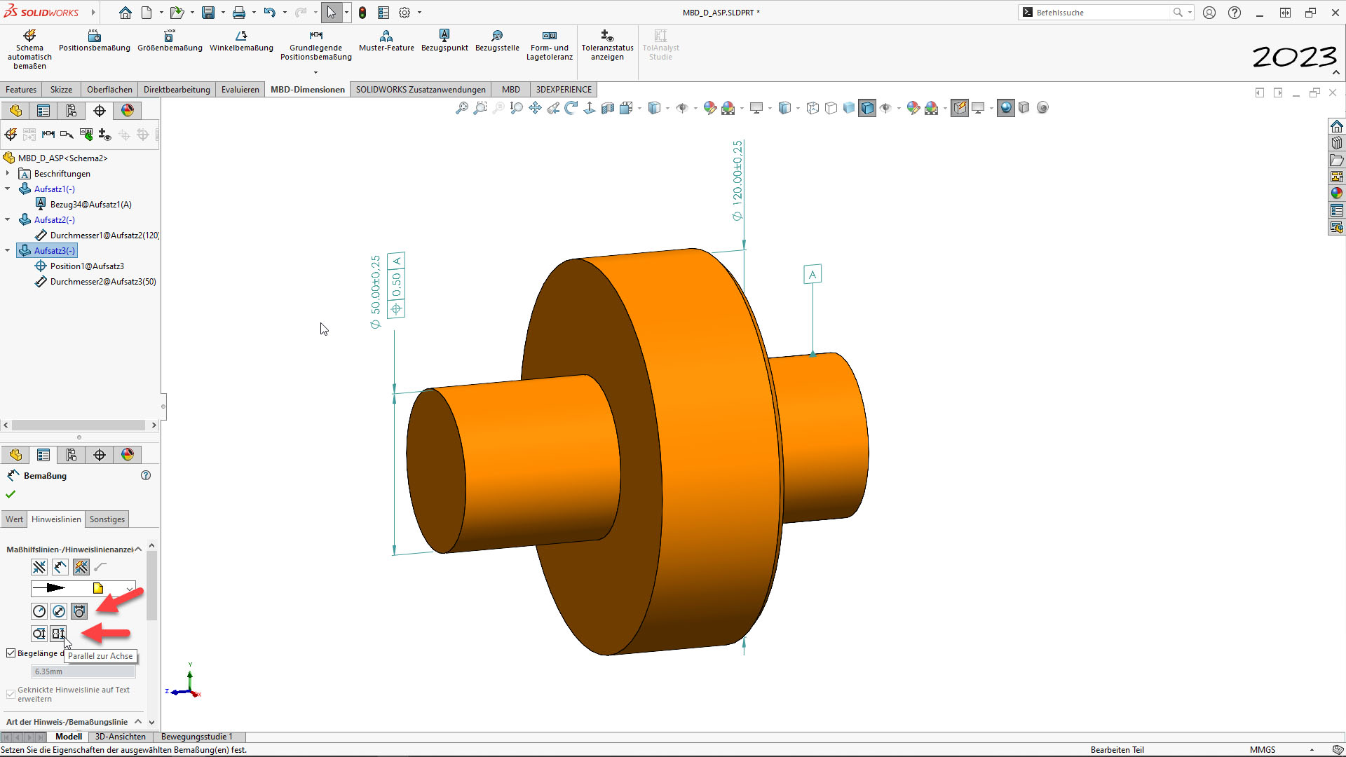

Kannst die Option "Parallel zur Achse" nehmen (auch für den Bezug).

Als Ergänzung zum Beitrag von Andi.
Man kann das Mass nur auf eine Ansicht legen, wo es von der Orientierung passt.
--> Mass in der Orientierung so anpassen, dass es auf die gewünschte Ansicht passt.
    Gib es mehrere Ansichten welche möglich sind, so muss geprüft werden, ob es der richtigen Ansicht zugeordnet ist.

erstellt am: 20. Jul. 2023 07:55    Editieren oder löschen Sie diesen Beitrag!  <-- editieren / zitieren -->   Antwort mit Zitat in Fett Antwort mit kursivem Zitat    Unities abgeben: 1 Unity (wenig hilfreich, aber dennoch)2 Unities3 Unities4 Unities5 Unities6 Unities7 Unities8 Unities9 Unities10 Unities Nur für Lana5 10 Unities + Antwort hilfreich
202330720_mbd_durchmesser.zip
Bei mir funktioniert das mit dem Ausrichten, siehe Video.
Wenn die gewünschte Ansicht noch nicht vorhanden ist, im Feature Manager RMT auf "Beschriftungen" und "Beschfriftungsansicht einfügen".

Vielen Dank Mike. Jetzt hat es funktioniert! Viele Grüße
