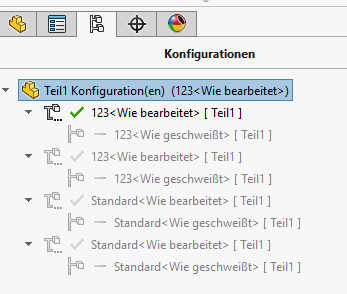

ich habe festgestellt, dass man in SW2023 mehrere Konfigurationen mit gleichem Namen anlegen kann.
Dazu nimmt man eine normales Teil (Standardvorlage), wandelt das in Schweißkonstruktion um und legt dann einfach nochmal die Konfiguration Standard an. SolidWorks wandelt diese dann in die 2 Konfigurationen "Standard<Wie bearbeitet>" und "Standard<Wie geschweißt>".
Das kann man beliebig oft wiederholen oder auch einen anderen Namen verwenden, der ebenfalls mehrfach angelegt werden kann. Siehe Screenshot.
Was kann der Sinn hinter dieser Möglichkeit sein? Oder ist das einfach nur ein Bug?
Viele Grüße, Armin

Ich würde sagen, das bedeuted lediglich, dass der Name der Konfiguration nicht deren primary key ist.
Und dass der Name nicht unique sein muss.
Das mit dem primary key kann ich nachvollziehen, da würde ich auch eher eine Integer-ID nehmen, die auf der ganzen Welt gleich funktionieren dürfte.
Das fehlende unique ist sicher Ansichtssache.
Für weitere Bearbeitung in Tabellen oder Makros macht das bestimmt Schwierigkeiten...
Nennen wir es nicht "Bug", sondern "Verbesserungspotenzial".
Einen tieferen Sinn kann ich zumindest nicht erkennen.

Meines wissen behandelt SolidWorks Konfigurationen und abgeleitete Konfigurationen wie Ordner Strukturen unter Windows. Daher auch dieselben erlaubten/nicht erlaubten Zeichen.
Daher können Bezeichnungen in abgeleiteten Konfigurationen identisch sein.

Hallo Armin,
auch wenn etwas geht, sollte man es nicht verwenden.
Wenn du das Teil verbaust, bezieht es sich auf den von dir vergebenen Namen, wenn du bei zwei Konfigurationen die Namen austauscht, wird beim nächsten öffnen einer Baugruppe, wo das Teil verbaut ist, natürlich die getauschte Konfiguration, welche jetzt den Namen hat geöffnet.
Bei einer doppelten Benamsung, wird das Programm jeweils die zuletzt gespeicherte Konfiguration auswählen und du hast immer ein Zufallsergebnis.
