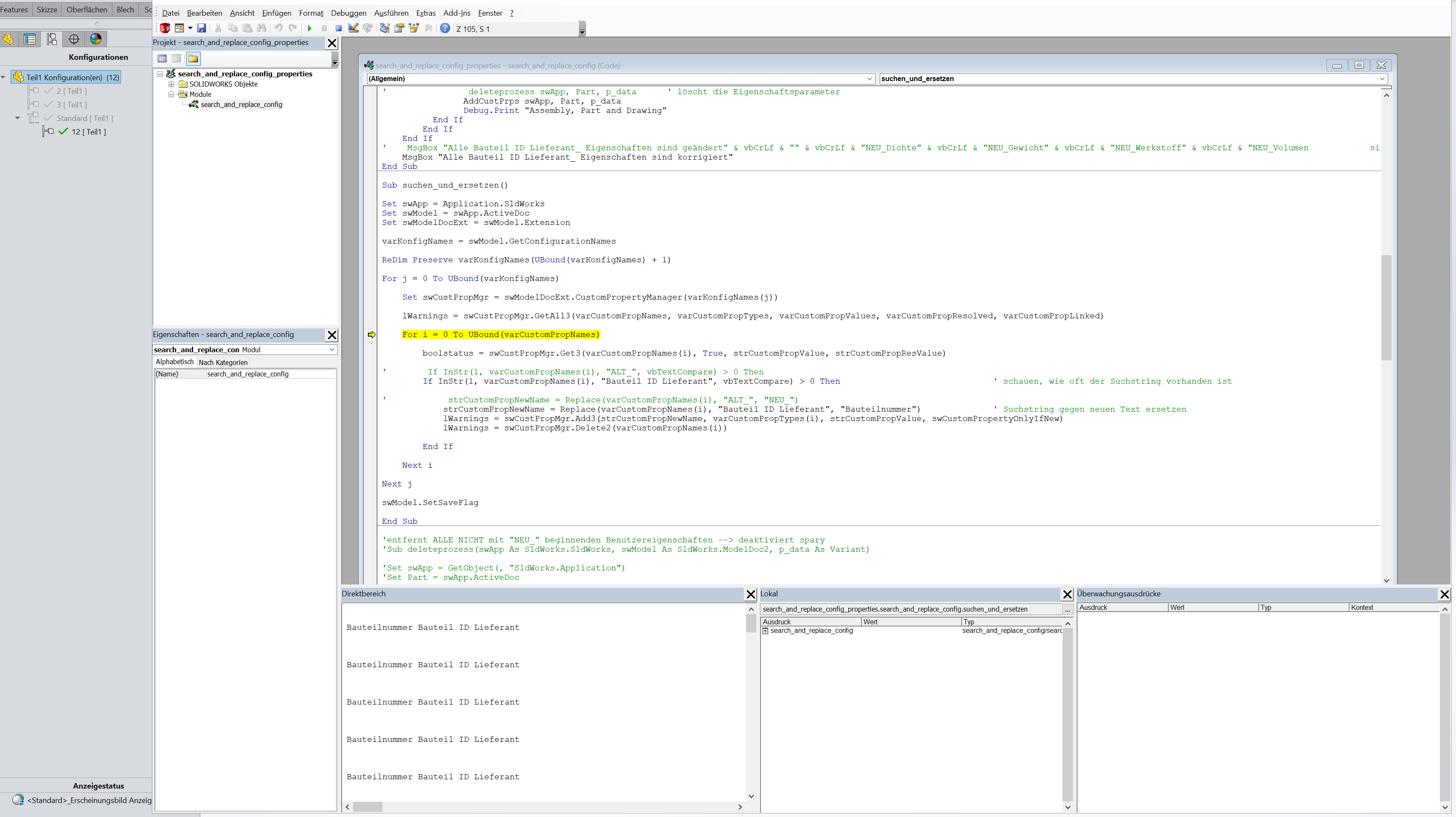

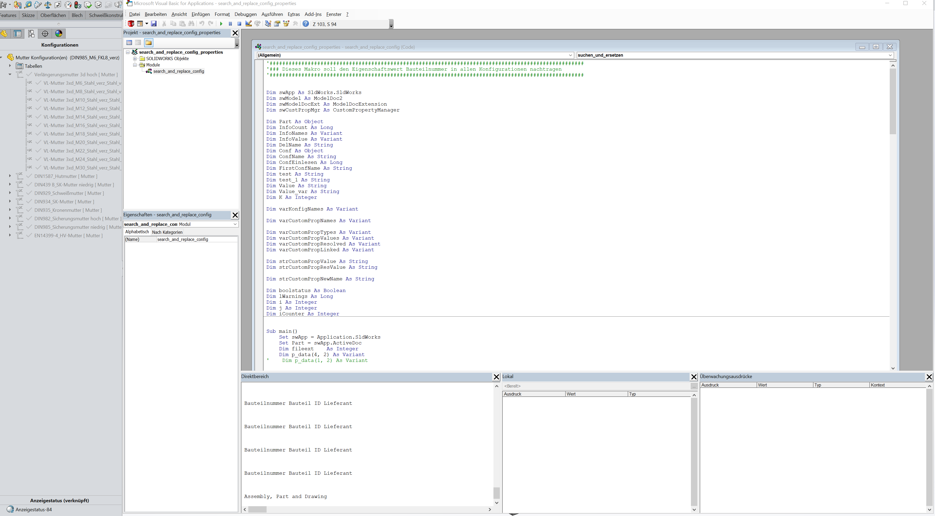

Liebes Forum,
Ich habe mir vor einigen Tagen ein Makro abgeändert, welches ich hier im Forum gefunden habe (danke an Andreoid https://ww3.cad.de/foren/ubb/Forum2/HTML/033979.shtml)
Ziel war es, ein Makro zu schaffen, welches mir auf Knopfdruck den Eigenschaftsnamen "Bauteil ID Lieferant" gegen den Namen "Bauteilnummer" ersetzt (Werteinträge müssen erhalten bleiben!), und das in jeder Konfiguration (also konfigurationsspezifische Eigenschaft) und wenn nicht vorhanden dann als leeren Wert anlegt.
Hat bis gestern auch funktioniert, aber heute will das Ding nicht mehr funktionieren und bleibt in der Zeile "For i = 0 To UBound(varCustomPropNames)" 'hängen'. Habe keine Ahnung warum???
Habe dazu ein Testteil gemacht, an dem ich es testen kann (Screenshot von beiden Teilen im Anhang).
Habe es gerade probeweise an einem Teil versucht, bei dem es bereits funktioniert hat - und - oh Wunder, es geht. Bei dem Testteil aber nicht. Beide Teile haben verschiedene Konfigurationen und auch Unterkonfigurationen. Keine Ahnung wie und warum sich die beiden Teile unterscheiden, bzw. was da faul ist .....
Ich möchte das Makro dann soweit ausbauen, dass ich den zu ersetzenden Namen und den neuen Namen über eine Textbox eingeben kann, aber das ist noch etwas weit entfernt......
Ich wäre dankbar für einen Erklärversuch. Muss dazusagen, dass ich mich in VB eigentlich nicht auskenne und das meiste über codeschnipsel & try&error zusammenbastle.....

Das Problem ist, dass in der Konfiguration "12" deines Testteiles, das swCustPropMgr.GetAll3 ein Empty zurück gibt.
Und ein Ubound von Empty ergibt einen Fehler.
Entweder überprüft du vorher ob varCustomPropNames etwas enthält
Code:
If Not IsEmpty(varCustomPropNames) Then
    Next i
End If
oder du nimmst den Rückgabewert der swCustPropMgr.GetAll3 für die Schleife.
Code:
For i = 0 To lWarnings - 1 'UBound(varCustomPropNames)
Next i
21 ist nur die halbe Antwort.

Habe das gestern noch versucht in dem ich diese eine Zeile probeweise abgeändert habe. Leider ohne Erfolg. Es blieb wieder bei dieser Zeile hängen, nur ......... habe es jetzt nochmals versucht ohne der Änderung also mit meinem ursprünglichen Code.... und es funktioniert, naja teilweise. Habe herausgefunden, dass wenn keine Eigenschaften (Benutzerdefiniert und Konfigurationsspezifisch) vorhanden sind, das Makro auch keine neuen anlegt. Sobald ich aber eine willkürliche Eigenschaft als Benutzdefinierte anlege, funktioniert es (nicht bei Konfigurationsspezifisch).
Ich blicke nicht durch
Hat jemand noch eine Idee?
lg
