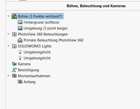

es gibt bei mir 2 Umgebungslichter. Verstehe ich nicht, woher das Zweite kommt. Löschen kann man es nicht. Vielleicht hat jemand eine Lösung.
Grüße von Oliver

Hallo Oliver,
leider kann ich das nicht nachvollziehen,
kannst Du mal ein Bild mit anhängen?
Daniel

schon eigenartig, das ist nur in der Baugruppe so, aber nicht im Einzelteil.
Ist dieses doppelte Umgebungslicht bereits in deiner Vorlage enthalten?
Laut Beschreibung dürfte da nur ein einziges sein.
PropertyManager Umgebungslicht
Umgebungslicht leuchtet das Modell gleichmäßig aus allen Richtungen nur in SOLIDWORKS aus. Sie können die Intensität und Farbe von Umgebungslicht ändern. Sie können das Umgebungslicht ein- oder ausschalten, aber Sie können es nicht löschen oder zusätzliche Umgebungslichter hinzufügen.
https://help.solidworks.com/2022/german/Solidworks/sldworks/HIDD_DVE_LIGHT_PROPS.htm?rid=145594
Beide Umgebungslichter können getrennte Einstellungen erhalten und man könnte hin und her schalten. Auch kann ich es umbenennen, allerdings nicht wieder zurück, da der Name bereits vergeben ist.
Per Makro kann ich es auch nicht löschen und bekomme folgende Auswertungen zurück:
Code:
  SOLIDWORKS name for light = Umgebungslicht-1
  User name for light = Umgebungslicht
  SOLIDWORKS name for light = UnNamed
  User name for light = Gerichtet1
  User name for light = Gerichtet2
  User name for light = Gerichtet3
  User name for light = Gerichtet4
  User name for light = Gerichtet5
  User name for light = Gerichtet6
  User name for light = Gerichtet7
Also alles sehr suspekt.
Momentan weiß ich auch nicht weiter.
Grüße Andi

Herzlichen Dank fürs Ausprobieren.
Werde die Vorlage nochmal neu erstellen und sehen was passiert.
Im Grunde stört es nicht wirklich, aber manchmal schalten die Umgebungslichter aus oder um, ohne dass ich es möchte, was immer wieder unnötige Klicks benötigt und den Arbeitsablauf unterbricht.
Ich dachte, es wäre vielleicht ein bekanntes Verhalten und leicht zu lösen.
Ich melde mich, falls es eine Lösung gibt.

N'Abend,
normalerweise gibt es keine zwei "Umgebungslichter" oder "Ambient Lights". Da ist etwas faul!
Bitte erstelle deine Vorlage unbedingt neu.

Vorlage neu erstellt. Nun ein Umgebungslicht in neuen Baugruppen.
Wie man die bereits vorhandenen rapariert, weiß ich allerdings nicht.

Anwort vom Hersteller:
Thank you for contacting Dassault Systèmes SolidWorks Corp. Technical support. There is no way to delete the ambient lights from the files. The only way would be to disable the not required Ambient light "Off in SOLIDWORKS". I suspect this could be due to some custom macro being run by the user which could add ambient light. I would also request to make customer aware that the issue could be due to a corrupt assembly template and maybe they should try with a new template to help fix any future assemblies. If the customer has a detailed reproducible workflow to result in this situation, please report back to us with the same. I will proceed to close this SR for now.
