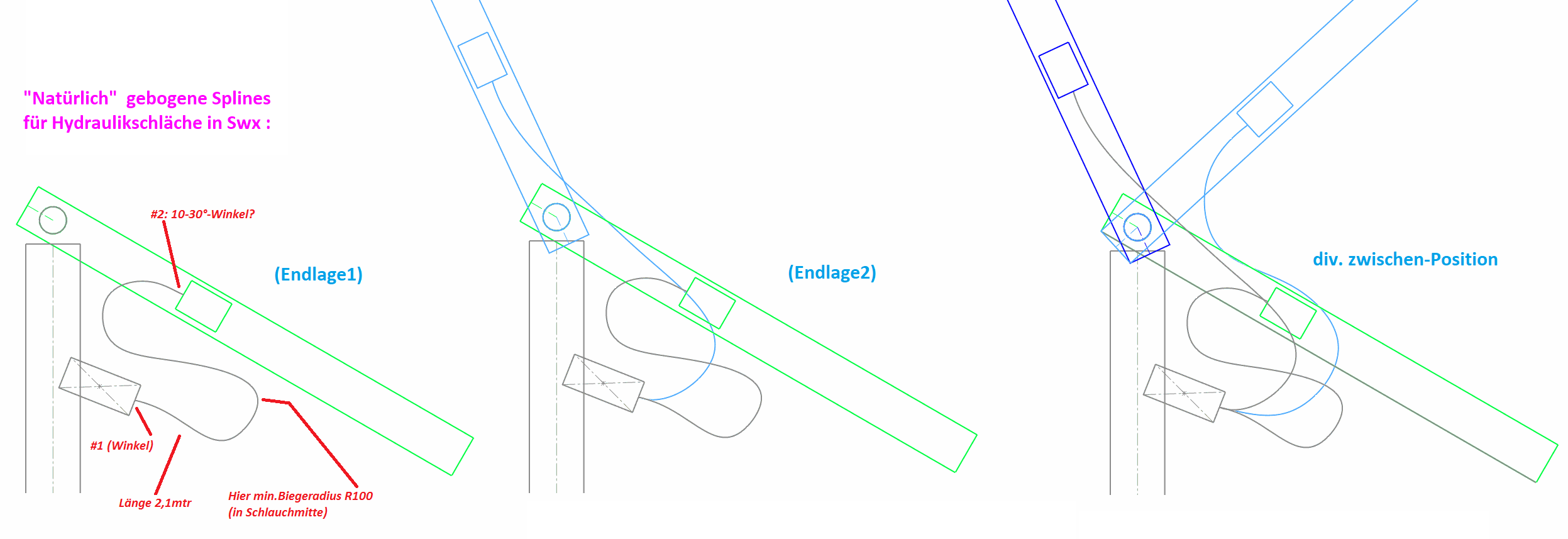

Servus zusammen,
mein Kunde hat externe Referenzen permanent deaktiviert, ich möchte aber Pneumatikschläuche
in eine Baugruppe modellieren, und zwar mittels Skizzen und Splines, nicht mit einem Routing
Modul.
Ich kann für die Leitungen neue Teile erstellen und sie dann in der Baurgruppe verknüpfen,
aber wie kann ich im Baugruppenkontext die Leitungsführung zwischen den Ventilen, Behältern,
etc. entwerfen?
Danke und Gruß,
Martin

Hallo Martin
wir haben das gleiche Problem gehabt (u.a.mit grossen Schwenk-Winkeln)
direkt in swx war nichts drin (routing kann auch keine flexiblen?)
=> wir nehmen "spezielle" splines und das Kurvenmuster, siehe Anhang
im Forum :
017369~flexibler_schlauch~Energiekette
025356~flexibles_Schlauchsystem_fuer_Kuehlmittel
Lösung für PTC-creo :
https://klietsch.com/?modul=shop&action=detail&prod=6&lang=de

wenn du nicht auf flexibel bestehst, mache ich es so:
öffne die Baugruppe,
erstelle 3d Skizze
zeichne die Leitung ein, wobei ich die Anschlüsse mit Konstruktionslinien mache und den Schlauch mit normalen Linien
Skizze schließen
Teil öffnen
Skizze rüber kopieren
danch einfach mit Strukturbauteil den Schlauch erstellen
Teil in Baugruppe packen
Anschlüsse dazu laden
ich verwende es auch für Rohrleitungen auf diese Art.
Einmal habe ich daraus sogar Isometrien abgeleitet...

Hallo SLDW-FEM,
die Lösung sieht schön aus, aber wie findet Ihr die Anschlusspunkte und -achsen?
Sind bei Euch die externen Referenzen nicht gesperrt?
Martin
