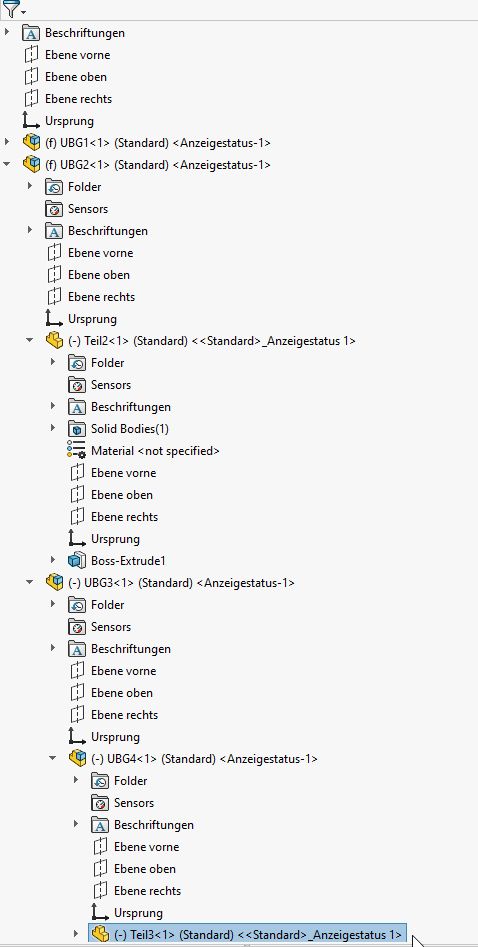

ich habe folgende Struktur:
HBG
->UBG1
-->UBG2
--->Teil1
--->Teil2
Ich möchte per "Transform2" das Tei1 umpositionieren, was scheinbar auch funktioniert. Jedoch werden auch Teil2, UBG1+2 mit verschoben, quasi alles bis zur Ebene der HBG. Ich möchte aber nur Teil1 in UBG2 umpositionieren.

SW_Test.zip
Hallo Ralf,
du findest meine Testdaten und das Makro im Anhang.
Bitte wende mal das Makro an. Selektiere hierzu Teil3 zum Umpositionieren, der Kontext sollte die HBG sein.

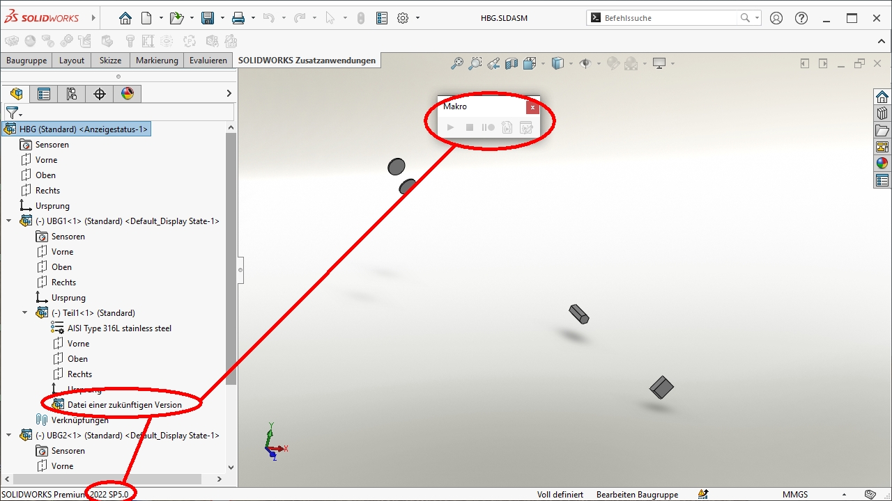

die Version 2023 hab ich im Moment nicht installiert. Ich kann zwar die Baugruppe und das Makro in 2022 öffnen, aber die Baugruppe nicht bearbeiten (nur zur Ansicht, Makro kann nicht ablaufen). Ich hab es mit einer eigenen BG versucht und kann Dein Ergebnis nachvollziehen - selbst wenn die restlichen Komponenten fixiert sind.
Wenn ich die Schritte "händisch" versuche, kann ich in der UnterBG nicht auf die Ebenen/Ursprung der HauptBG zugreifen...Mein Englisch ist nicht so gut - mein Deutsch ist viel besser (frei übersetzt von Lothar M.) - aber so ähnlich lese ich das in der Transform2 Beschreibung...
