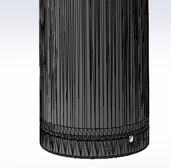

für ein Filtergehäuse habe ich eine .obj-Datei bekommen.
Etwas anderes hat der Lieferant nicht, schaut aber nicht gut aus, wenn
die Kanten sichtbar sind, weil alle Dreiecke Kanten haben (Bild).
Kann ich daraus eine vernünftige Datei erzeugen?
Danke und Gruß,
Martin

OBJ liefert halt nur tesselierte Daten, wie STL o.ä. auch.
SWX kann inzwischen mit solchen Netzen umgehen - Stichwort Netzmodellierung. Auch in SWX 2020.
Abhängig natürlich davon, was man so damit machen möchte.
Was willst du also damit machen?
Ansonsten wäre da noch ScanTo3D als Option (ab SWX Prof.) zur Flächenrückführung.
Einen schönen Gruß von Heiko

Hallo Heiko,
ich möchte den Filter in einer Anlage verbauen. SWX soll die Elemente erkennen, damit ich Verknüpfungen vergeben kann,
und es soll vernünfig ausschauen, also keine unzähligen Kanten, wo keine Kanten sind.
Martin
