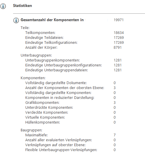

Unsere Baugruppen können folgende grossen haben gemäss Leistungsbewertung:
Gesamtzahl der Komponenten 20'000
Anzahl der Körper : 8791
Würde mich über einige Feedbacks freuen.

Hallo Heiko
Ich habe die Info aus der Leistungsbewertung im Modus Prüfung grosser Konstruktionen angeschaut. Deshalb diese Zahlen.
Habe nun die Datei noch in reduzierter Form angeschaut.

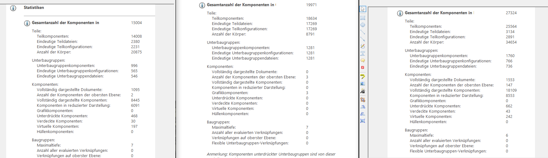

In der Beilage einige Auszüge von "grössere" CAD Darstellungen.

Ah, da ist vielleicht ein Speedpak aktiv. Ansonsten kommen die weiteren Zahlen (alles Nuller) überhaupt nicht hin.
Oder was ist da los?
Bei den anderen gibt es mehr Sinn. Das sind schon sehr "ordentliche" Baugruppengrößen. Da wäre mir lieber, den besten PC, anstelle des schlanksten Notebooks zu haben. Es sei denn, ihr braucht die Mobilität dringen für Kundentermine und/oder HomeOffice.
