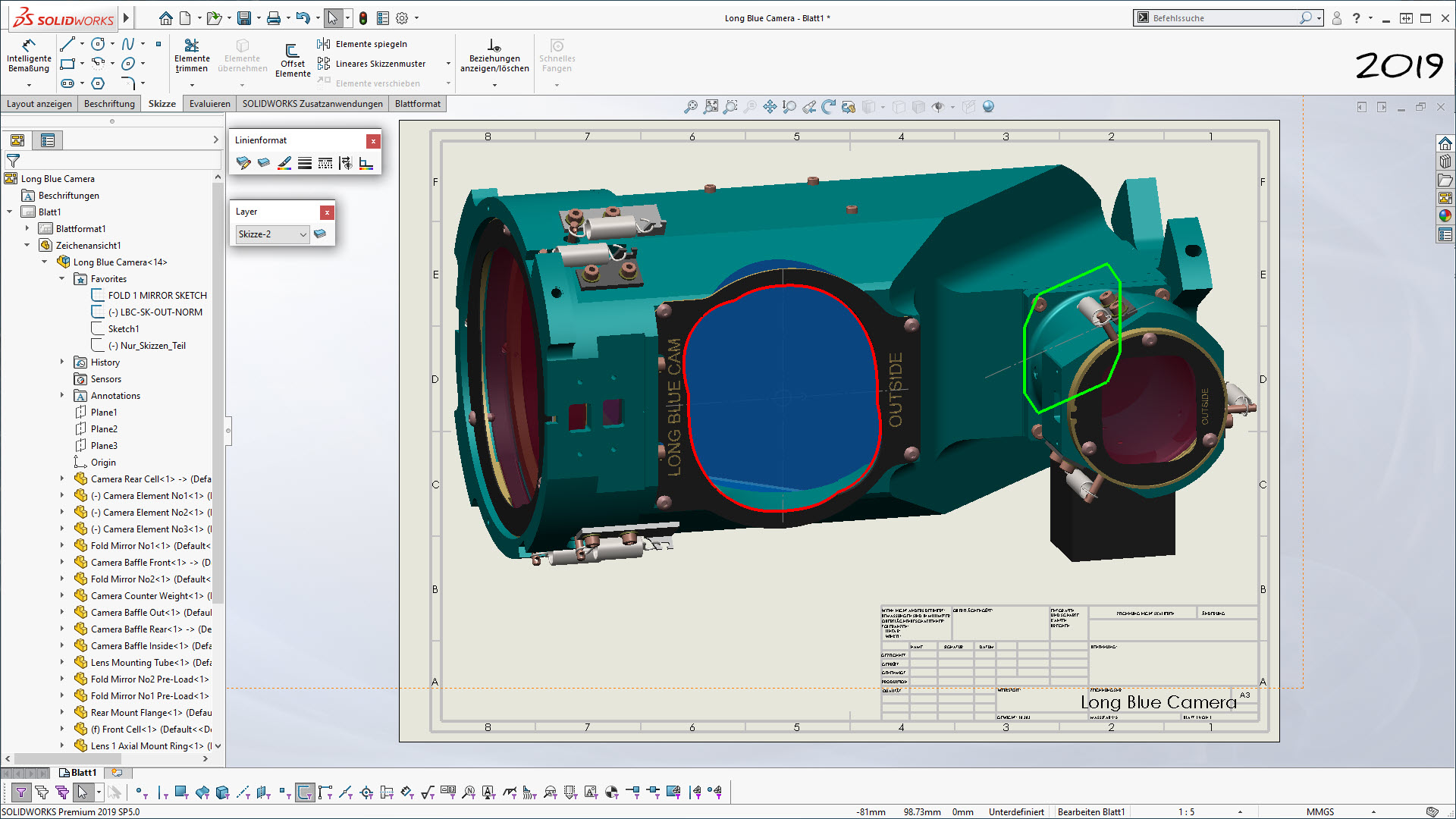

Hallo zusammen
Ich stelle bei Bedruckungszeichnungen eine Skizze auf Sichtbar, um somit den Druck darzustellen. Die Farbe dieser Skizze kann ich im Modell über den Befehl Skizzenfarbe darstellen. Auch in übergeordneten Baugruppen wird die Farbe dieser Skizze wie gewünscht dargestellt. Nur in der isometrischen schattierten Ansicht in der Zeichnung ist die Skizzenfarbe immer schwarz. Kann man das umstellen?
Frank

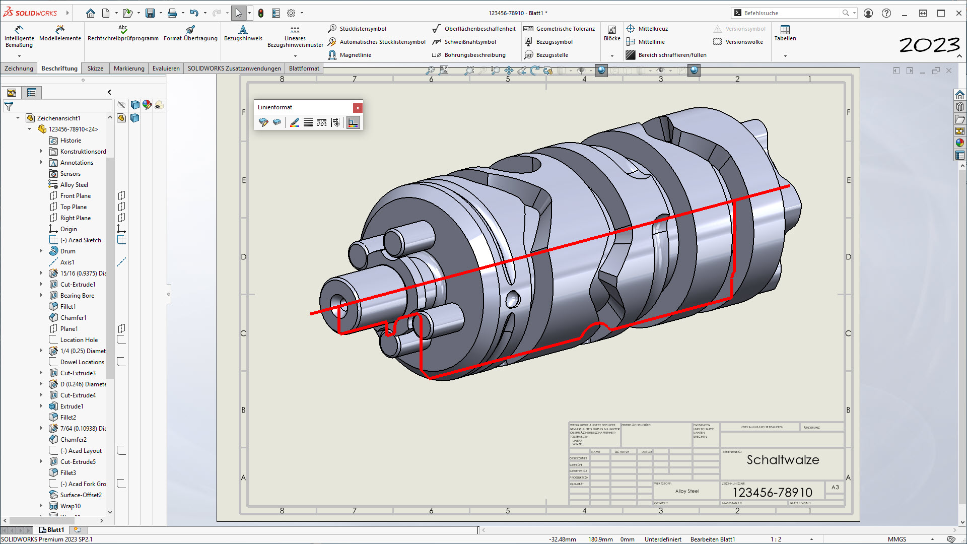

erstellt am: 28. Jun. 2023 08:49    Editieren oder löschen Sie diesen Beitrag!  <-- editieren / zitieren -->   Antwort mit Zitat in Fett Antwort mit kursivem Zitat    Unities abgeben: 1 Unity (wenig hilfreich, aber dennoch)2 Unities3 Unities4 Unities5 Unities6 Unities7 Unities8 Unities9 Unities10 Unities Nur für teaser 10 Unities + Antwort hilfreich
eine generelle Einstellung dafür - in der Zeichnung - kenne ich nicht.
Du kannst dir aber die Symbolleiste Linienformat sichtbar machen und dort über die Farbzuweisung die Skizzenfarbe steuern.

erstellt am: 28. Jun. 2023 13:11    Editieren oder löschen Sie diesen Beitrag!  <-- editieren / zitieren -->   Antwort mit Zitat in Fett Antwort mit kursivem Zitat    Unities abgeben: 1 Unity (wenig hilfreich, aber dennoch)2 Unities3 Unities4 Unities5 Unities6 Unities7 Unities8 Unities9 Unities10 Unities Nur für teaser 10 Unities + Antwort hilfreich
Sorry, Du fragst nach Skizzenfarbe.
Das bekomme ich in der Zeichnung und schattierten Isometrie nur manuell hin.
Volumen ausblenden, Skizzenelemente selektieren und Farbe zuweisen, Volumen wieder einblenden.

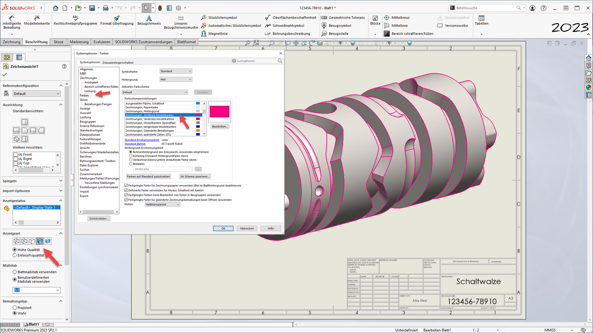

erstellt am: 30. Jun. 2023 07:25    Editieren oder löschen Sie diesen Beitrag!  <-- editieren / zitieren -->   Antwort mit Zitat in Fett Antwort mit kursivem Zitat    Unities abgeben: 1 Unity (wenig hilfreich, aber dennoch)2 Unities3 Unities4 Unities5 Unities6 Unities7 Unities8 Unities9 Unities10 Unities
Hallo Andi
sieht gut aus, leider kann ich wohl nicht die Skizzenlinien in Komponenten einfärben, wenn meine Zeichnung auf eine Baugruppe schaut (wäre bei meinen Zeichnungen halt meistens der Fall, der Druck ist eine eigenständige Komponente in der Baugruppe, die nur eine Skizze enthält).
Ausserdem kann ich anscheinend wohl nicht alle Linien zusammen auswählen, weder über Kastenauswahl + eingeschaltetem Filter noch über Strg+A + eingeschaltetem Filter.

erstellt am: 30. Jun. 2023 10:12    Editieren oder löschen Sie diesen Beitrag!  <-- editieren / zitieren -->   Antwort mit Zitat in Fett Antwort mit kursivem Zitat    Unities abgeben: 1 Unity (wenig hilfreich, aber dennoch)2 Unities3 Unities4 Unities5 Unities6 Unities7 Unities8 Unities9 Unities10 Unities Nur für teaser 10 Unities + Antwort hilfreich
Zchng_Skizze_Farben_ASP.mp4
Hallo Frank,
das Einfärben von eigenständigen Komponenten in der Baugruppe, die nur eine Skizze enthalten geht bei mir, egal, probiere mal bitte "Elemente übernehmen" und färbe diese dann ein.
Das mit den Layern im Video ist kein muss, nur zum Zeigen, dass es geht.
