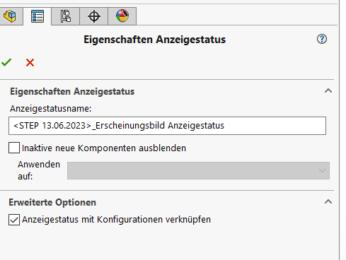

ich arbeite zur Zeit in einer größeren Baugruppe von einem Kunden. Da ich nur einen kleinen Teil an Teilen bearbeite,
habe seither seither die nicht benötigten manuell ausgeblendet / eingeblendet.
Gestern eine extra Konfiguration angelegt und die nicht benötigten Teile unterdrückt
Teilweise sind manche Braugruppen dann auch in der Standard Baugruppe unterdrückt, wo alles sichtbar sein sollte?
Gibt es einen anderen Weg, wenn ich nur wenige Teile bearbeite und den Rest vorübergehend ausblenden kann.
Nach Beendigung ist dann wieder alles sichtbar?

Kurzzeitig nutze ich die Funktion "Isolieren" Ansonsten unterdrücke ich die nicht benötigten Baugruppen und Teile. Zum Schluss wieder laden. Eine andere Idee habe ich nicht.

ausblenden geht auch stabiler mit einem Anzeigestatus. Bzw. mit einem zusätzlichen ....

Servus,
habe es erneut probiert und endlich gefunden  .... im ConfigurationManager und nicht im Featuremanager!
Konfiguration von gestern ist vorhanden. Heute einen neuen Anzeigestatus hinzugefügt (STEP 13.06.2023).
RTM auf den jeweiligen Anzeigestatus klicken, Eigenschaften anklicken, dann Haken setzen bei Verknüpfen mit Konfiguration.
