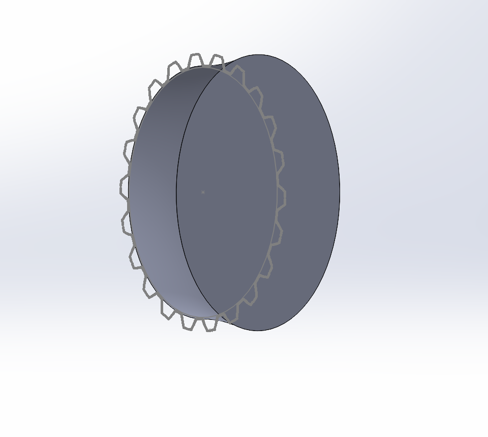

Hallo erstmal Alle zusammen!
Ich wollte euch um Hilfe bitten bei meinem Solidworksprojekt(nur für das Studium deshalb bedarf die Lösung nicht unbedingt Eleganz ^^)
Mein Problem: ich muss ein Zahnrad extrudieren und der extrudierte Teil soll dem kurvigen Verlauf eines Volumenkörpers folgen. Dabei darf der Volumenkörper nicht einfach die extrudierten Zahnräder schneiden(habe Bild beigefügt wie es nicht aussehen soll). Dadurch soll ein sogenannter Auslauf entstehen der die Form des Zahnrades hat.
Da ich nach langem Rumprobieren leider zu Nichts gekommen bin , wäre ich sehr froh wenn ihr mir helfen könntet!

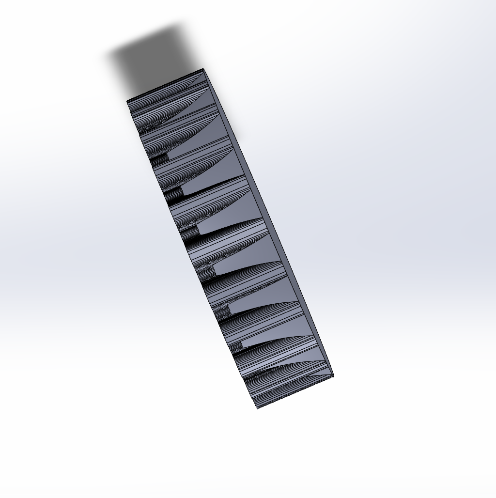

Hier nochmal Das Zahnrad wie ich es extrudieren möchte

so wie es aussieht solle die Verzahnung ja parallel zur Achse laufen.
Als erst die Verzahnung herstellen (linearer Schnitt) und dann den Auslauf über eine Rotation wieder Auffüllen.

Hallo SpawN95,
willkommen im Forum

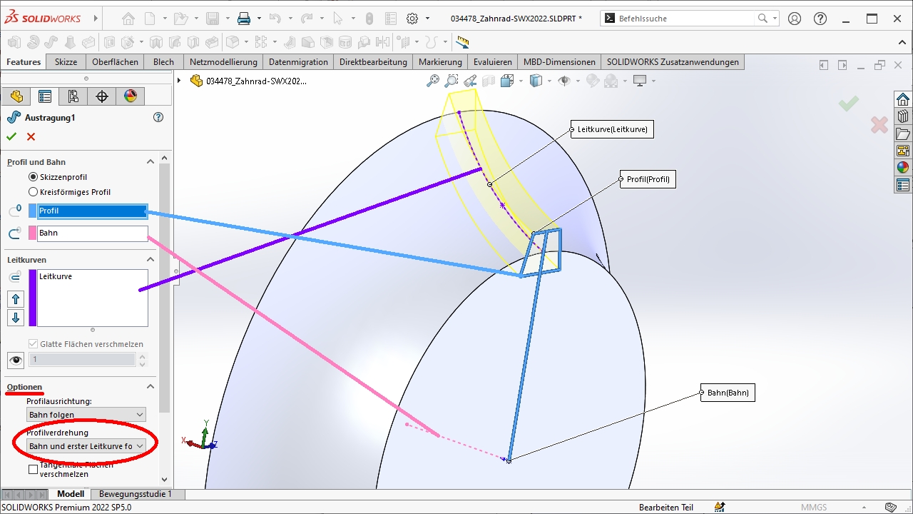

Ich glaube, ich habe zum Teil verstanden, was Du erreichen willst. Ich würde einen Zahn modellieren und diesen als Kreismuster vervielfältigen. Dafür sehe im Moment zwei Möglichkeiten:
1. Der Zahn hat einen konstanten Querschnitt
Dann funktioniert es vielleicht mit einer Austragung. Die Zahnlücken am größeren Durchmesser sind größer
Die richtige Stelle in der Hilfe: >Link hier< und dabei die Randbedingungen beachten >Link hier<
2. Der Zahn hat keinen konstanten Querschnitt
Hier ist eine Ausformung erforderlich.
Die richtige Stelle in der Hilfe: >hier<
Hierzu musst Du am anderen Ende die Geometrie skizzieren, gegebenenfalls auch ein oder mehrere Leitkurven.
(Alternativ, aber nicht so einfach: Du kannst über mehrere Leitkurven eine Austragung (siehe 1.) erzeugen...)
Eine etwas ungewöhnliche Form der Verzahnung. Musst Du auch das Gegenrad konstruieren?
Für mehr und bessere Hilfe ist es von Deiner Seite aus hilfreich, wenn Du auch das Teil hochladen kannst. Wenn möglich mit Angabe der SolidWorks-Version, die Du verwendest, da die Daten nicht abwärtskompatibel sind (Datei 2023 lässt sich nicht mit Version 2020 öffnen).

Ich denke, das ist einfach eine auf die Welle gefräste DIN 5480.
Ich mache immer erst eine Lücke aus der vollen Welle als geraden Schnitt (so lang, wie er eben ist) und den Auslauf als Schnitt entlang eines Kreisbogens mit d = Fräserdurchmesser (so wird es ja auch normalerweise in der Zeichnung bemasst). Die beiden Schnitte dann in ein Kreismuster.
Ist leicht zu verstehen, leicht zu ändern und das Ergebnis entspricht der Realität.

Original erstellt von SpawN95:
Skizzenmuster wenn es geht vermeiden - die bringen oft nur Nachteile (langsam, unhandlich zu ändern, Einschränkungen beim Extrudieren bzgl. Bahn, Formschrägen, ...)
mach einen Zahn oder eine Zahnlücke - ggf. entlang einer Kurve.
und dann das Feature mustern - wenn es geht mit Geometriemuster.
Manchmal hilft es an das zu denken, was weg genommen werden soll anstatt das zu beschreiben, was bleiben soll ...

Super vielen Dank, habe es mit ihrer Methode gemacht und Alles hat perfekt geklappt!

Vielen Dank an Alle die hier nützliche Antworten verfasst haben. Habe das Teil jetzt fertig gestellt!

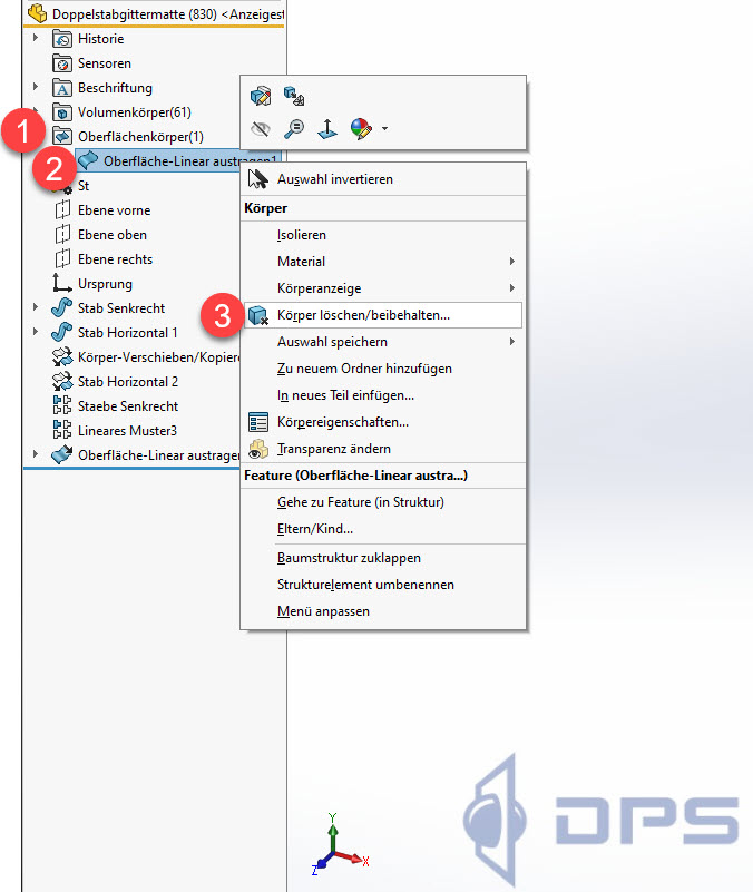

Hallo ich hätte noch eine Frage an Sie,
wissen Sie wie man am geschicktesten eine Nabe für die Welle erstellt? Ich würde gerne die exakte Geometrie meiner erstellten Welle kopieren und daraus die Nabe als neues Teil erstellen. Dazu dachte ich ich kopiere die vordere Oberfläche meines Zahnrades , ziehe einen Kreis außenrum und extrudiere das Ganze. Das klappt leider nicht ganz....Wissen Sie was es da noch für Möglichkeiten gibt?
Update: Habe das geschafft indem ich die Fläche als IGES abgespeichert habe. Dann die Fläche als neues Bauteil geöffnet und die Fläche umgewandelt habe. Konnte dann einen Kreis ziehen und das Ganze austragen. Die importierte Fläche muss dann ausgeblendet werden kann aber nicht gelöscht werden da der ausgetragene Teil sich darauf bezieht. Gibt es vielleicht eine  elegantere Methode?

ein Bild sagt oft mehr, als viele Worte ...
ich kann der Beschreibung nicht so ganz folgen ...
Wenn du etwas importiert hast, dann verwendest, kannst du es anschließend mit dem Befehl "Körper löschen" verschwinden lassen.
Das ist etwas anderes als das import-Feature zu löschen.

Hallo Christian,
ich füge natürlich gerne ein Bild hinzu. Habe wie Sie es vorgeschlagen über den Körper löschen/beibehalten Befehl die Oberfläche nun löschen können.
Somit wäre denk ich das "Problem" damit auch erledigt. Denn das Ergebnis sieht für mich akzeptabel aus auch wenn sich die Frage stellt ob das Alles nicht einfacher gegangen wäre  Deshalb vielen Dank für Ihre Antwort!
