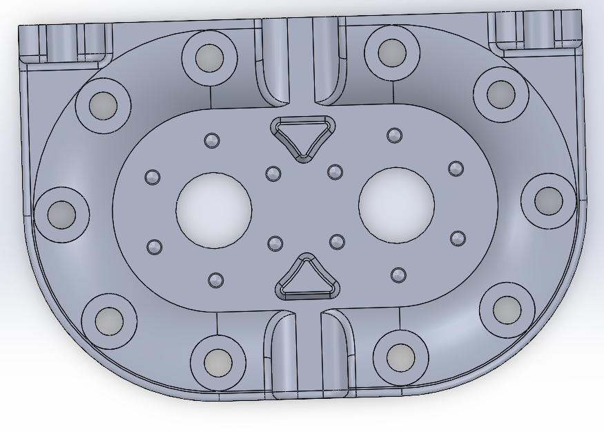

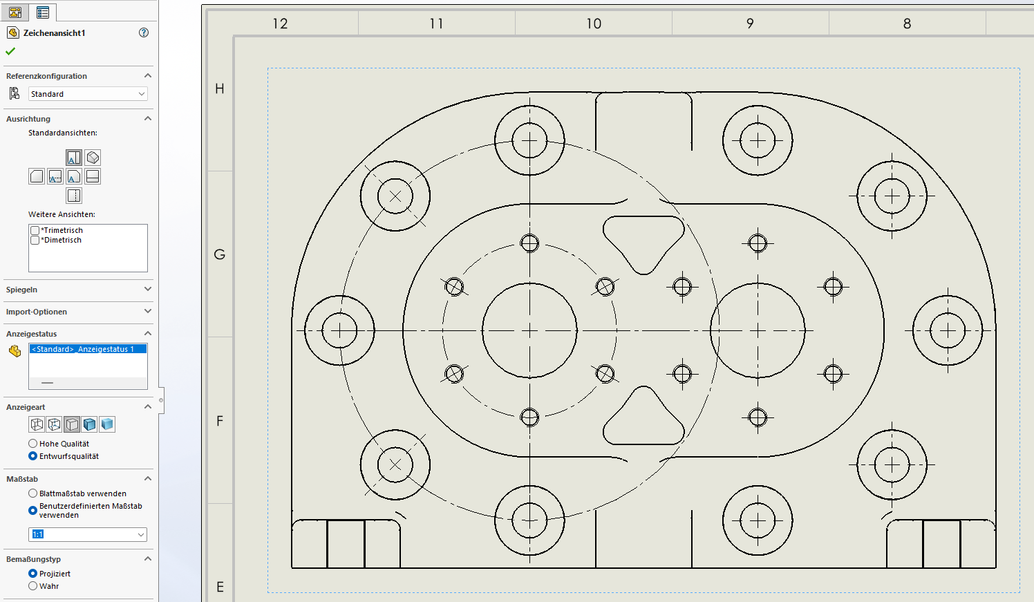

Guten Tag,
ich verzweifle gerade daran, eine Zeichnung von meinem Bauteil zu erstellen. In der Draufsicht fehlen eigentlich sämtliche Radien und noch ein paar Details mehr.
Ich habe mal zwei Bilder angehängt, eins von der Zeichnung und eins vom tatsächlichen Bauteil. Wäre nett, wenn mir jemand helfen könnte.
Das Witzige ist, dass die Details in der Drahtdarstellung angezeigt werden, in der normalen 'verdeckte Kanten ausblenden' jedoch nicht.

Alle Sachen, die in der Zeichnung "fehlen", sind die tangentialen Kanten.
Du kannst deren Anzeige über:
"Extras"-"Optionen"-"Systemoptionen"-"Zeichnungen"-"Anzeigeart"-"Tangentiale Kanten"
steuern.
Bei Dir ist da im Moment vermutlich "Ausgeblendet" aktiv.

Vielen Dank für deine schnelle Antwort. Tatsächlich waren die tangentialen Kanten auf 'ausgeblendet' - andere Einstellungen haben hier allerdings leider keinen Effekt erzielt.
Was auch seltsam ist - die tangentialen Kanten fehlen lediglich in der Draufsicht. Ich habe ein paar Schnitte erzeugt, da werden alle Rundungen angezeigt.
Edit: Okay, es funktioniert doch, jedoch ist die alte Zeichnung nicht mehr zu retten. Man muss nachdem die Einstellung vorgenommen wurde, eine neue Zeichnung erstellen, dann klappt. Dankeschön.

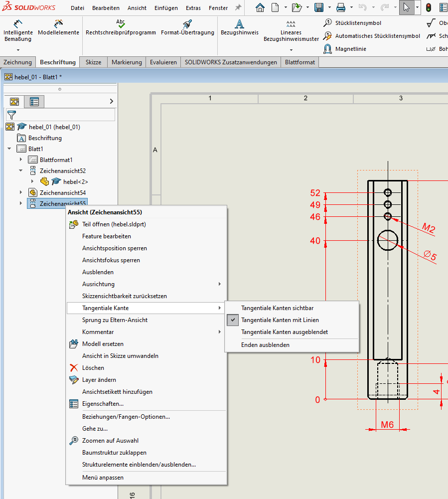

erstellt am: 31. Mai. 2023 16:55    Editieren oder löschen Sie diesen Beitrag!  <-- editieren / zitieren -->   Antwort mit Zitat in Fett Antwort mit kursivem Zitat    Unities abgeben: 1 Unity (wenig hilfreich, aber dennoch)2 Unities3 Unities4 Unities5 Unities6 Unities7 Unities8 Unities9 Unities10 Unities Nur für Cloud2301 10 Unities + Antwort hilfreich
Nicht so schnell!
Versuch, in der alten Zeichnung einen Rechtsklick auf die entsprechende Ansicht.
Dann wie im Bild...

erstellt am: 31. Mai. 2023 16:56    Editieren oder löschen Sie diesen Beitrag!  <-- editieren / zitieren -->   Antwort mit Zitat in Fett Antwort mit kursivem Zitat    Unities abgeben: 1 Unity (wenig hilfreich, aber dennoch)2 Unities3 Unities4 Unities5 Unities6 Unities7 Unities8 Unities9 Unities10 Unities Nur für Cloud2301 10 Unities + Antwort hilfreich
War mein Fehler  .
Der erste Tipp gilt für das Anlegen einer neuen Zeichnung.

Original erstellt von Cloud2301:
Nein, das ist nicht seltsam.
In einem Schnitt ist diese Rundung ja keine "tangentiale Kante", sondern eine richtige Kante.
