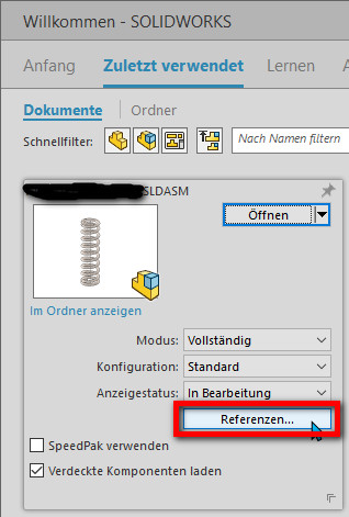

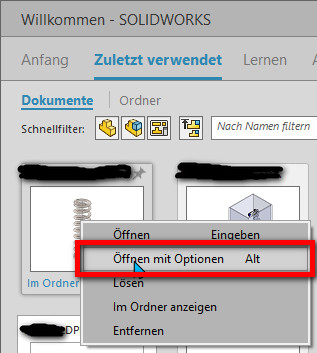

Danke für den Hinweis, klappt tatsächlich !
das Programm RepairReference bietet aber auch nicht mehr oder komfortablere Möglichkeiten als SWX:
RM --> "Öffnen mit Optionen" --> "Referenzen"
dort kann man in einer Listenansicht ebenfalls die Referenzen ändern.
apropos Referenzen:
SWX hat da anscheinend ganz strikte Mechanismen, wo die referenzierten Dateien gesucht werden !
und das ist NICHT der gespeicherte Pfad.
hab es soeben getestet:
Referenz manuell mit RepairReference auf Datei in anderem Ordner gesetzt.
beim Anschauen der Referenzen (siehe oben) zeigt der absolute Pfad noch dorthin.
beim Öffnen wird der jedoch nicht genommen, sondern neu gesucht
also extreme Vorsicht mit gleichen Dateinamen in verschiedenen Ordnern !
mfg,
Matthias
das Programm besteht ja genauso schon seit 2007 (mindestens) und läuft unverändert
kann sein, dass genau die Kontextreferenz von Teilen früher noch nicht im Datei öffnen - Referenzen - Dialog drin war.
Bin mir da nicht ganz sicher.
Ich muss gestehen, ich nutze es auch nur noch relativ selten.
Danke für den Warnhinweis zu den Namen.
Grundsätzlich hab ich in Erinnerung:
- wenn mit gleichem Namen schon geöffnet, tue nix (evtl gibt es einen Hinweis)
- wenn im gleichen Verzeichnis wie Baugruppe, dann nimm von da. (ohne Hinweis)
- sonst nimm aus dem gespeicherten Pfad,
- wenn da auch nicht, dann die Suchpfade abklappern.
Gruß, Christian
