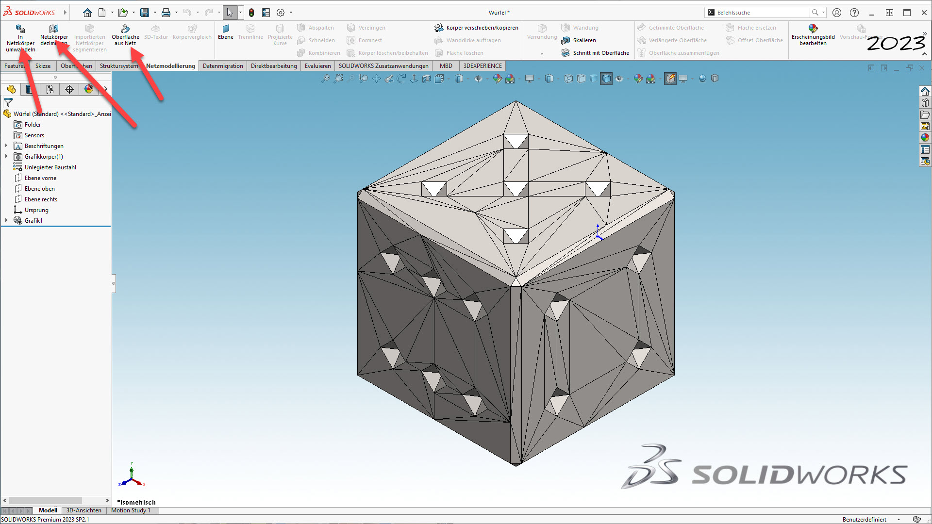

ich verwende SWX 2022 Premium.
Ich habe den Meshkörper umgewandelt in einen Netzkörper. Wenn ich jetzt versuche den Netzkörper zu dezimieren kann ich zwar mittels einfärben die Facetten markieren, sobald ich dann aber bestätige ist die Auswahl weg.
Mach ich da was falsch?

erstellt am: 22. Mai. 2023 14:19    Editieren oder löschen Sie diesen Beitrag!  <-- editieren / zitieren -->   Antwort mit Zitat in Fett Antwort mit kursivem Zitat    Unities abgeben: 1 Unity (wenig hilfreich, aber dennoch)2 Unities3 Unities4 Unities5 Unities6 Unities7 Unities8 Unities9 Unities10 Unities Nur für marti3s 10 Unities + Antwort hilfreich
MB-D-C_ASP.mp4
Probiere es bitte so.

Super. Danke. Die Netzkörper Dezimierung hat schon mal super funktioniert.

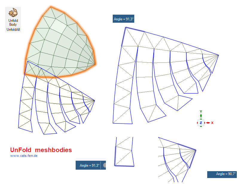

Hallo marti3s
meinst Du sowas?
Haben wir auch schon in SWX gesucht
Wir wurden anderweitig fündig.
Achtung, origami klappt gut .
Aber für "Maschinenbaubleche" mehr Infos, wie Biegewinkel, Biegekanten etc.

ja das geht schon in die richtige Richtung.
Idealerweise will ich aus jedem Netzsegment ein Bauteil generieren, welches ich in den Laserzuschnitt geben kann, und das auch eindeutig gekennzeichnet ist.
Sonst wird der Zusammenbau bei über 300 Teilen spannend  .
