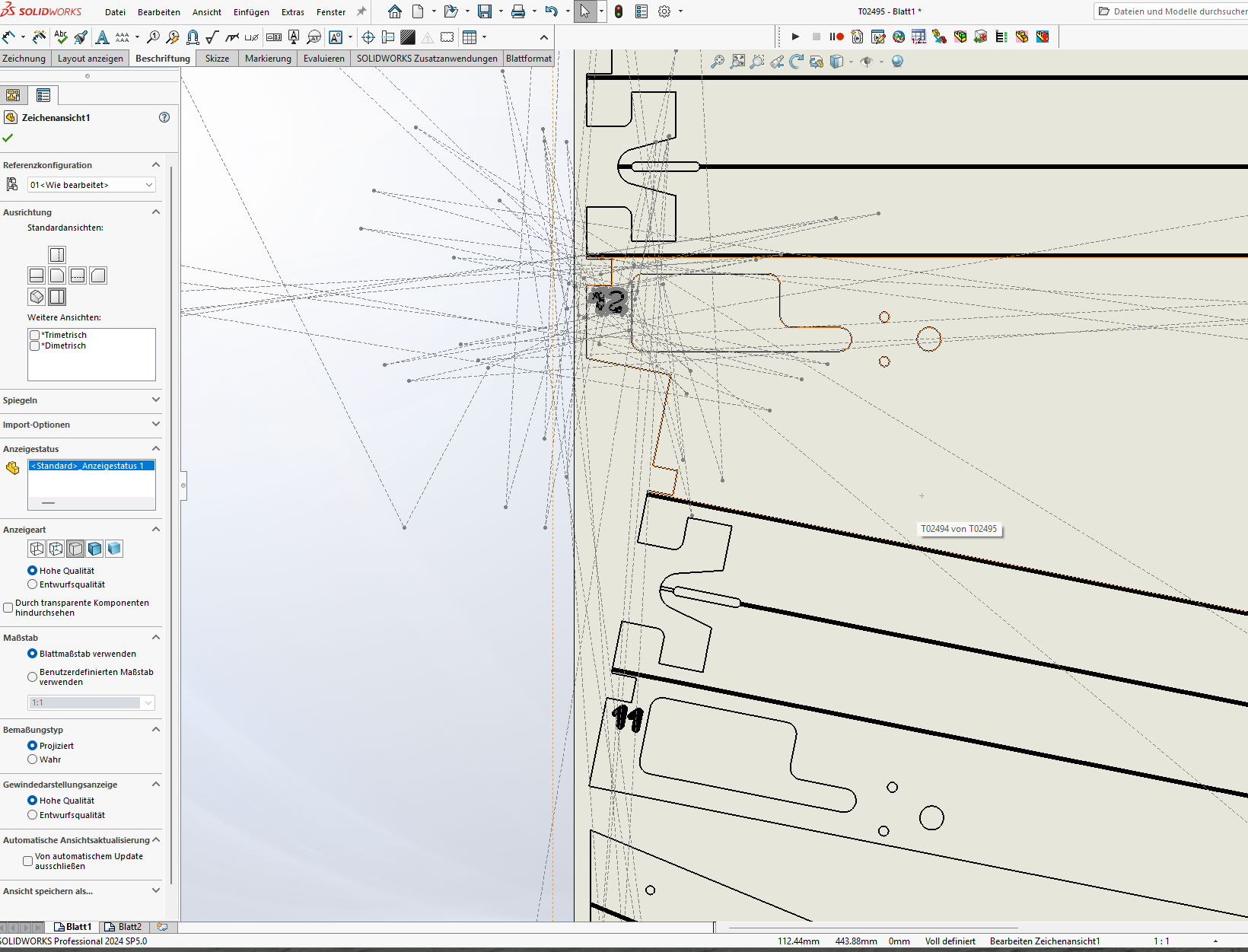

erstellt am: 19. Aug. 2026 14:25    Editieren oder löschen Sie diesen Beitrag!  <-- editieren / zitieren -->   Antwort mit Zitat in Fett Antwort mit kursivem Zitat    Unities abgeben: 1 Unity (wenig hilfreich, aber dennoch)2 Unities3 Unities4 Unities5 Unities6 Unities7 Unities8 Unities9 Unities10 Unities
Servus,
ich habe schon früher gefragt. Jetzt ist es wieder passiert. Diesmal in einer Zeichnung. Plötzlich waren die Striche da. Und das komische, bei der 11 nicht. Wähle ich die Fläche an, egal wo, sieht mein Schirm so aus wie auf dem Bild. Wie kann ich das abschalten? SW2024
