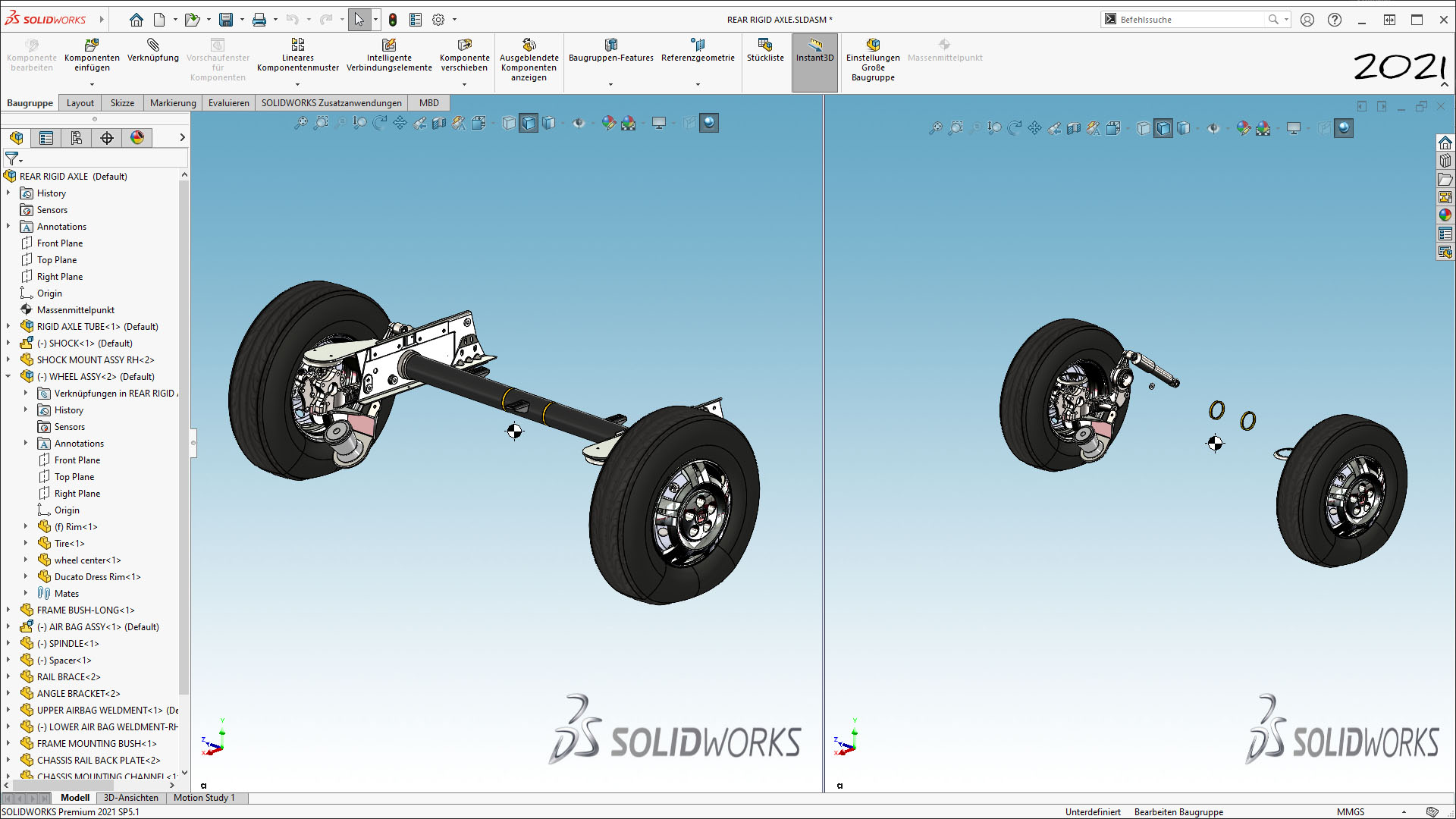

Guten Tag zusammen,
ich möchte mir gern einen benutzerdefinierten Massenmittelpunkt in der Baugruppe anzeigen lassen. Es handelt sich um eine Baugruppe mit beweglichen und nicht beweglichen Komponenten.
In der Gesamtbaugruppe würde ich mir nun gern den Massenmittelpunkt der gesamten beweglichen Teile ausgeben. Über Evaluieren/Masseneigenschaften konnte ich mir den Schwerpunkt anzeigen lassen, nachdem ich alle Teile/Baugruppen ausgewählt habe.
Leider kann ich mir den Schwerpunkt nicht dauerhaft anzeigen lassen? Wähle ich den Punkt "Massenmittelpunkt anzeigen" aus, so wird nach wie vor nur der Schwerpunkt der Gesamtbaugruppe angezeigt.
Hat jemand eine Idee? Leider kann ich die beweglichen Teile nicht als einzelne Baugruppe zusammenfassen. Wir möchten den Schwerpunkt herausfinden, damit wir den Unterbau statisch besser auslegen können.

Hallo Marcel,
vielleicht hilft Dir das weiter:
• Lege in jeder Unterbaugruppe ein Konfiguration „Frei“ an (kann man für die Zukunft im Template machen)
• Erstelle ein Erweitertes Auswählen Filter für Komponenten „Hat Verknüpfung – Unterdefiniert“
• Geh in die Hauptbaugruppe, erstelle den Massenmittelpunkt
• Erstelle und wechsle in eine Konfiguration „Frei“ in der Hauptbaugruppe, wechsle die Konfigurationen der Unterbaugruppen auf „Frei“
• Wende den Filter „Frei“ an und invertiere die Auswahl
• Unterdrücke die Selektion
• Ampel für Neuaufbau und der Massenmittelpunkt verändert sich
