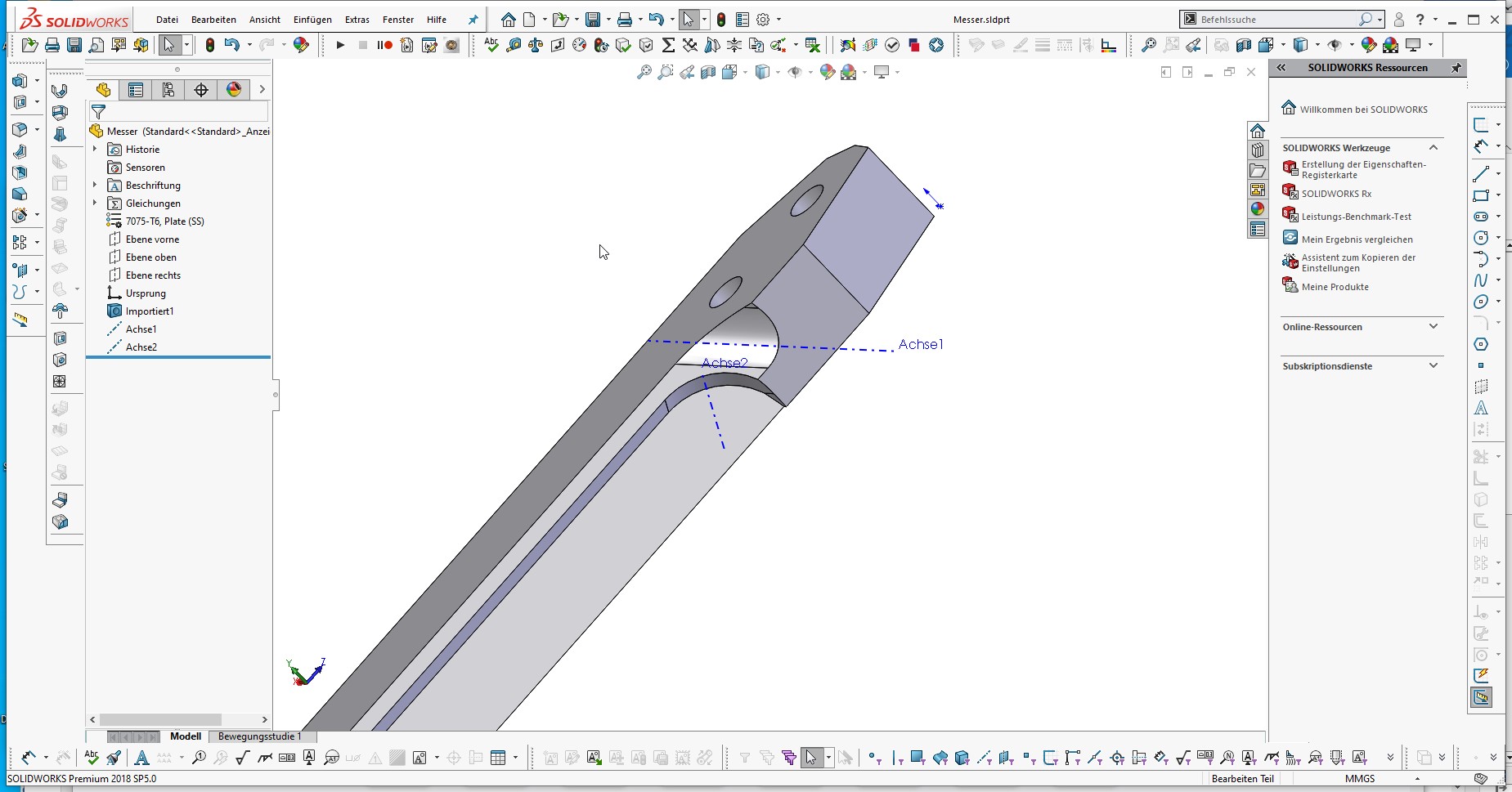

ich bin Hobby-SW-User und helfe hin und wieder beim erstellen von Modellen.
Allerdings stoße ich hier an meine Grenzen..
Anbei eine Step-Datei des Rohteils und die Zeichnung zum fertigen Teil.
Der zweite Volumenkörper innerhalb der Step-Datei ist das bereits an den Hauptkörper verlötet.
Ich bekomme es einfach nicht hin die andere Seite zu konstruieren (auf der Zeichnung links unten).
Hat jemand eine Idee oder kann mir hier in irgendeiner Form helfen?

ich habe ein Bild angehängt - die Schnitte, die Dir Probleme bereiten basieren auf einer Hilfsgeometrie - das sind die beiden Achsen.
Die Lage der Achsen ist im Bezug auf den "Rest" definiert auch die Winkel. Das sind Angaben, die man braucht oder ermittelt beim konstruiren.

Hallo Thomas,
vielen Dank für deine Hilfe.
Werde es anhand dessen Versuchen.
Besten Dank und viele Grüße,
