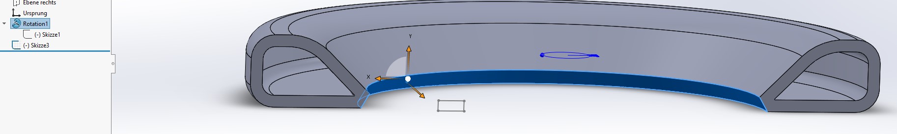

Ich habe aus einer Skizze eine Rotation erstellt (Siehe angehängte Grafik).
Nun soll ein Rechteck auf der markierten Fläche ausgeschnitten werden. Um genau zu sein sogar mehrere. Denke das könnte man dann als Kreismuster machen.
Kann mir bitte jemand erklären wie ich ein kleines Rechteck an der markierten Fläche ausschneiden kann?

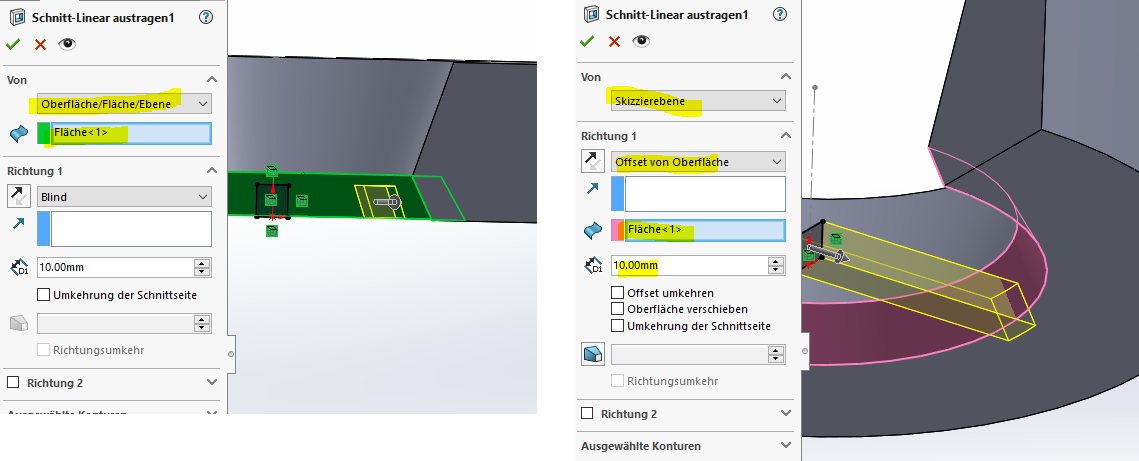

Evtl die Startbedingung ändern von "ab Skizze" auf "ab Fläche" ...

Ich denke mein Problem ist es erstmal eine Skizze auf dieser schrägen und abgerundeten Fläche zu platzieren. Diese Skizze müsste ich dann wie gewohnt mit "Linear ausgetragener Schnitt" ausschneiden können.
Wie bekomme ich die entsprechende Skizze auf die in der Grafik markierten Fläche, so dass ich sie dann ausschneiden kann. Es sollte eine Öffnung entstehen.

die markierte Fläche ist eine konische Fläche. Deine Skizze kannst du nur auf Ebenen / planaren Flächen erstellen. Das geht also nicht.
Wie soll der Schnitt denn am Ende verlaufen? Du kannst einen Schnitt mit deiner jetzigen Skizze machen, die als Endbedingung z. Bsp. "Offset von Oberfläche" verwendet.

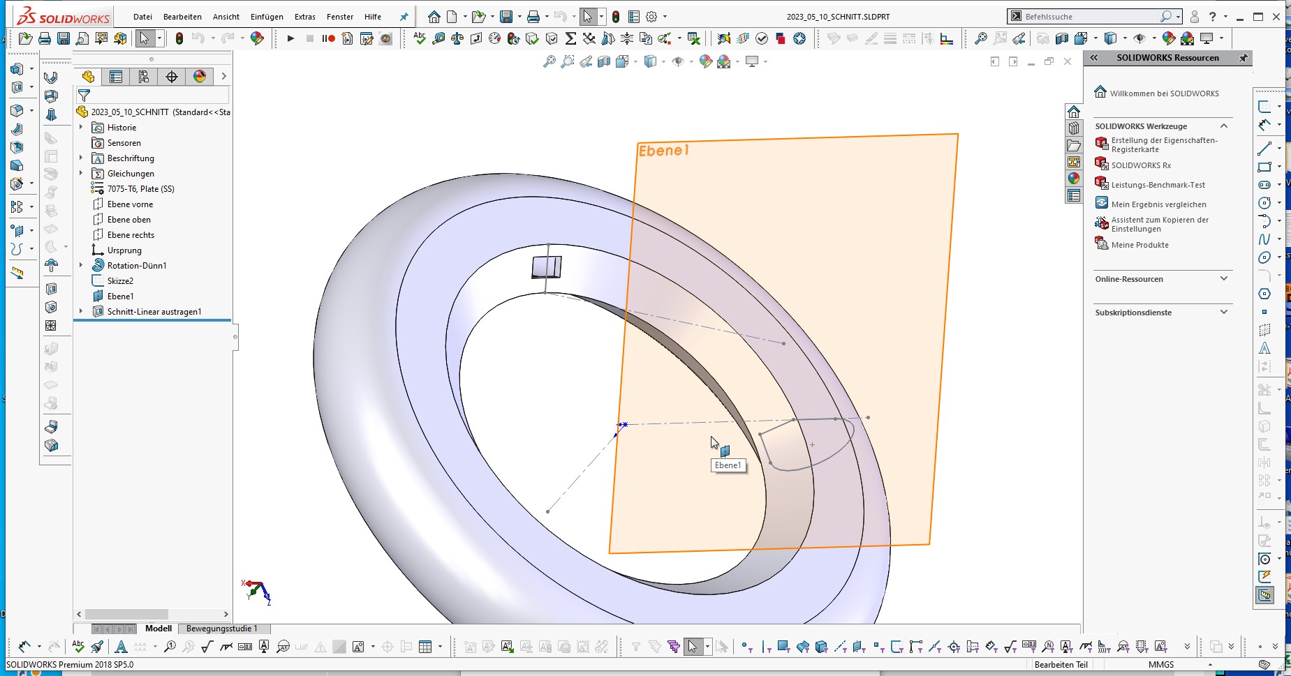

2023_05_10_SCHNITT.SLDPRT
Hi ,
Original erstellt von 3dJunkie:
.....Der Schnitt soll direkt auf der Fläche sein damit er im gleichen Winkel wie die Fläche ist.
na dann braucht man Hilfsgeometrie... (wenn es um den einen Winkel geht)

wenn du weiter unbedingt die Skizze da drauf bekommen willst, probier doch "Einfügen-Kurve-Trennlinie"
Aber für die Aufgabenstellung hilft dir das nicht weiter ...

Habe die Skizze als Kurve auf die Oberfläche projiziert und dann daraus eine 3d Skizze erstellt, die ich dann ganz normal ausschneiden konnte. So passt sich die Öffnung genau der Oberfläche an.

Jetzt würde mich aber mal interessieren, ob da was anderes bei rauskommt, als wenn du eine der genannten Optionen
"ab Fläche" oder "bis Offset von Fläche" nimmst ...
