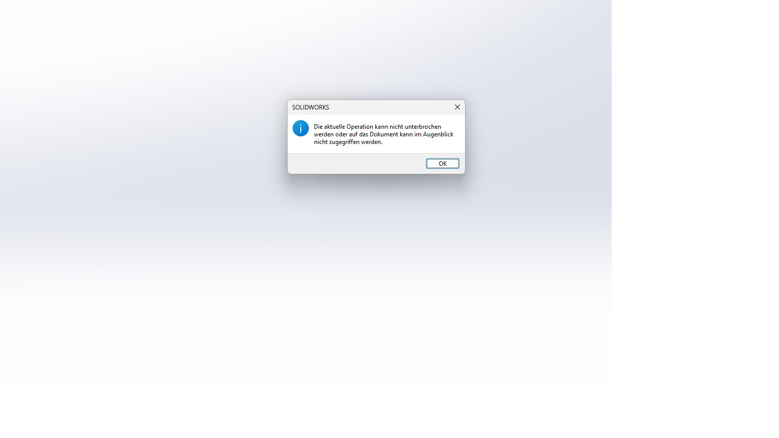

Morgen zusammen,
Hilfe!!!! Ich habe eine Baugruppe die ich nicht mehr bearbeiten oder Speichern kann:
Fehlermeldung: Die aktuelle Operation kann nicht unterbrochen werden oder auf das Dokument kann im Augenblick nicht zugegriffen werden.
Was kann ich machen damit ich das Dokument weiterbearbeiten oder speichern kann?
Danke im voraus

schwierig. Ich sehe nur den Knopf Okay zur Auswahl; also würde ich den drücken. Und versuchen, danach gleich mit ESC eine Aktion, die vermeintlich noch läuft, abzubrechen. Aber das hast du wohl schon versucht, oder?

Hab ich alles versucht.
ABer jetzt hab ch es auch geschafft da war rin Modell noch im Bearbeitungsmodus, warum .... Keine Ahnung .
