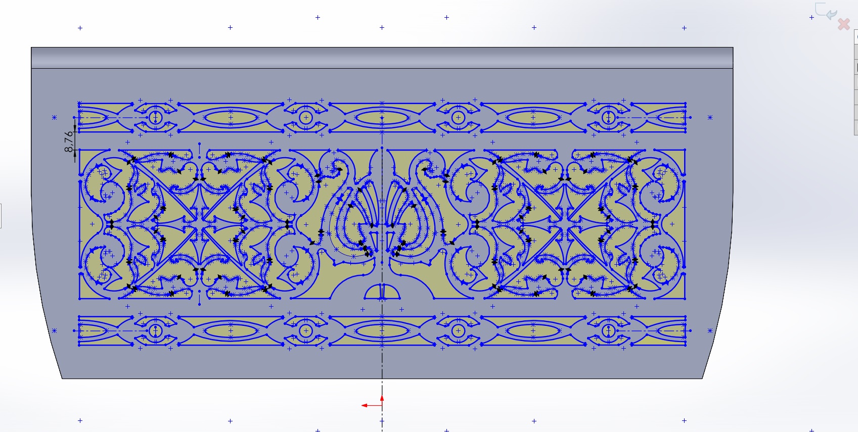

Hallo Leute
Habe folgendes Problem, wenn ich die Skizze die das gezeigte Muster,verschieben möchte dann Kreiselt SW Minuten lang.
Denke +/- 20min. wenn ich einen andren Befehl aktiviere dann Bietet SW an, Abzubrechen.
In der Regel habe ich keine Darstellungsprobleme.Denke das es an der Größe und Komplexität der Skizze liegt.
Da ich die Skizze öffters bearbeite und auch als Vorlage nutze habe ich mir Überlegt ob ich die Skizze als eins machen kann.
Hoffe mein Anliegen ist Verständlich.
Benutze SW Pro 23  Win 11
Danke  Roland

Original erstellt von RolandB:
Hallo Leute
Die Skizze hat eine ungefähre größe von 300 mm x 150 mm
Danke  Roland
Da ich die Skizze öffters bearbeite und auch als Vorlage nutze habe ich mir Überlegt ob ich die Skizze als eins machen kann....

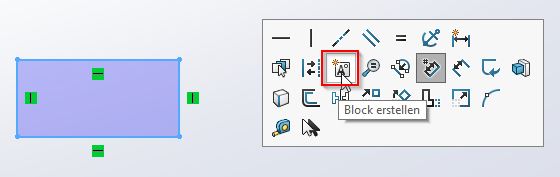

mache aus der Skizze ein Block.
Und vor allem - Skizze BLAU heisst --> undefiniert. Man hat weniger Probleme, wenn die Skizzen VOLDEFINIERT sind --> SCHWARZ.

Hi
Wie macht man einen Block.
Und wenn es ein Block dann ist, ist es dann nicht fixiert?
zur ersten Frage wirst du hier vermutlich keine Antwort bekommen. (SWX hat eine recht umfangreiche Hilfe bis hin zu "Lehrbüchern")
EIN Block wäre hier IMHO falsch.
mach Elemente, die sich wiederholen zu einem Block und setze den mehrfach in die Skizze.
Es wird sonst nicht besser ...

Hallo heiko
Das obere linke Viertel wurde erstellt und dann gespiegelt und dann die obere hälfte wieder Gespiegelt.
Nur macht es durch das Spiegeln ja die Skizze nicht kleiner als Datei .Ich gehe ja davon aus das der lange Rechenprozzes beim Verschieben so lange dauert weil die Skizze so groß/Komplex ist.
Eben durch die Verknüpfungen, die ich aber ja so oder so habe, egal wie ich die Skizze erstelle.

Einfach die Elemente markieren... dann bietet SWX es dir an.

erstellt am: 11. Mai. 2023 12:18    Editieren oder löschen Sie diesen Beitrag!  <-- editieren / zitieren -->   Antwort mit Zitat in Fett Antwort mit kursivem Zitat    Unities abgeben: 1 Unity (wenig hilfreich, aber dennoch)2 Unities3 Unities4 Unities5 Unities6 Unities7 Unities8 Unities9 Unities10 Unities Nur für RolandB 10 Unities + Antwort hilfreich
Das obere linke Viertel wurde erstellt und dann gespiegelt ...
Nur macht es durch das Spiegeln ja die Skizze nicht kleiner ...
ich hätt jetzt gedacht, die wäre aus einem 2D-CAD oder "Malprogramm" importiert ...
Ja, durch das Spiegeln von einzelnen Skizzenelementen wird die Skizze größer. Lass dir mal die dabei entstandenen Skizzenbeziehungen anzeigen ... werden wohl einige viele sein - weil jedes Element (Linie, Kreisbogen, Spline, Punkt, ...) einzeln gezählt wird.
packst du z.b. 100 Elemte in einen Block und spiegelst den, dann wird der Block als 1 Element gesehen in der Skizze. Das reduziert die Anzahl der Skizzenbeziehungen. (und damit die Anzahl der Gleichungen mit Unbekannten, die gemeinsam gelöst werden müssen ...)
d.h. es ist nicht egal, wie du die Skizze erstellst.
aber pack jetzt nicht die Elemente von oben links in einen Block und die Elemente unten rechts in einen anderen Block. Dann hast du verschiedene Blöcke, die eigentlich das gleiche enthalten ... IMHO suboptimal und wird irgendwann wieder stören ...
