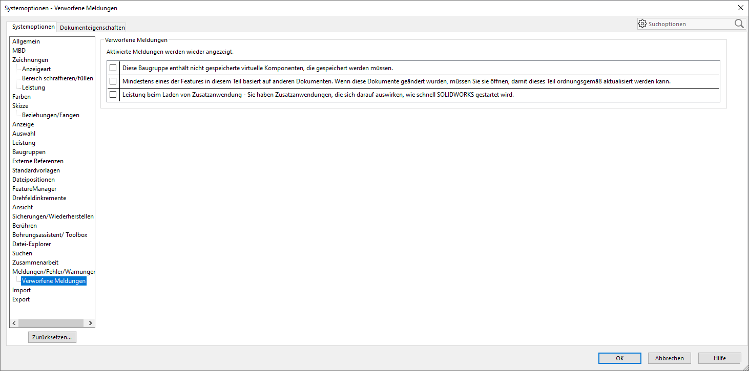

Hallo Thomas
SolidWorks fragt bei Skizzenbilder grösser 2048px, ob das Bild in geringerer oder hoher Auflösung geladen werden soll.
Kann es sein das du bei dieser Meldung den Haken "Nicht mehr einblenden" gesetzt hast?
Falls ja, wird sie in den verworfenen Meldungen als "Auflösung auswählen" angezeigt. Um sie wieder einzublenden, einfach den Haken davor setzen und mit OK bestätigen.
Systemoptionen – Verworfene Meldungen
Gruss Andreas

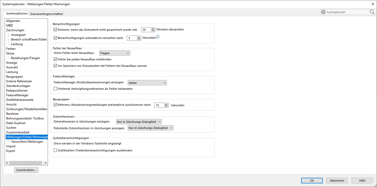

Ich habe die Verworfenen Meldungen in den Optionen geöffnet, jedoch finde ich da nichts, was auf das Skizzenbild hindeutet. Im Anhang sind die Screenshots der beiden Optionsdialoge.
Da ich ja hin und wieder solche Zeichnungen habe, kenne ich auch den Dialog. Dort lässt sich wählen, ob das Bild in geringer oder hoher Auflösung geladen werden soll.
Leider erscheint diese Frage nicht immer, obwohl die Auflösung größer als die 2048px ist.
