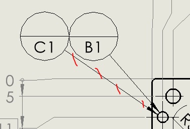

weiß jemand, wie man zwei Bezugsstellensymbole "stapeln" kann,
sodass nur ein Pfeil angezeigt wird?

Such mal nach "geschichtete Stücklistensymbole".
https://help.solidworks.com/2020/German/SolidWorks/sldworks/t_Inserting_Stacked_Balloons.htm?verRedirect=1
Mit der Befehlssuche kommst Du schnell auf den Befehl. Genutzt wird es wie das normale Stücklistensymbol und dann die anderen Teile anklicken.

Das funktioniert nur mit den Positionsnummern, aber nicht mit den Bezugsstellensymbolen.
Gruß, Martin
