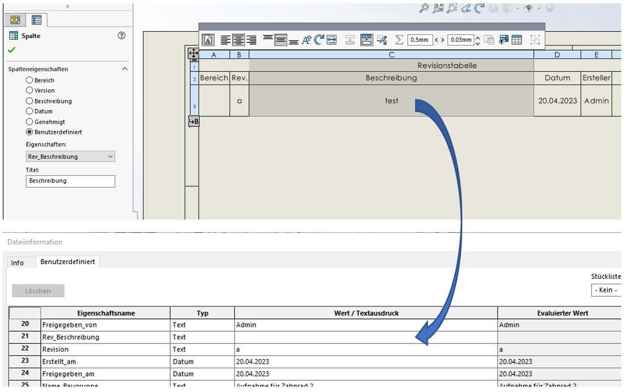

ich versuche mich gerade an einer Revisionstabelle und habe es mittlerweile hin bekommen, dass die Revisionszeilen automatisch mit der richtigen Revision in die Tabelle eingefügt werden.
Nun möchte ich den Text für Beschreibung in die Tabelle eingeben, so das er in den Benutzerdefinierten Eigenschaften auftaucht.
Leider klappt das nicht.
Hat jemand einen Tipp für mich wie ich da weiter komme?
Gruß Jürgen

Hallo Andreas,
in die Variable der Versionsliste kann ich reinschreiben aber den Wert aus der Variablen krieg ich nicht wo anders hin.
Es besteht halt die Möglichkeit in der Tabelle zu ändern und dann würden die falschen Texte drin stehen.
Gruß Jürgen

ich habe nun eine Lösung mit VBA entwickelt.
Ich öffne eine kleine Form mit Textfeld. Dort kann die Änderungsbeschreibung eingetragen werden.
VBA schreibt beim schließen in die Tabelle und in die Eigenschaft.
Diese wird dann wieder an dem PDM übergeben.
