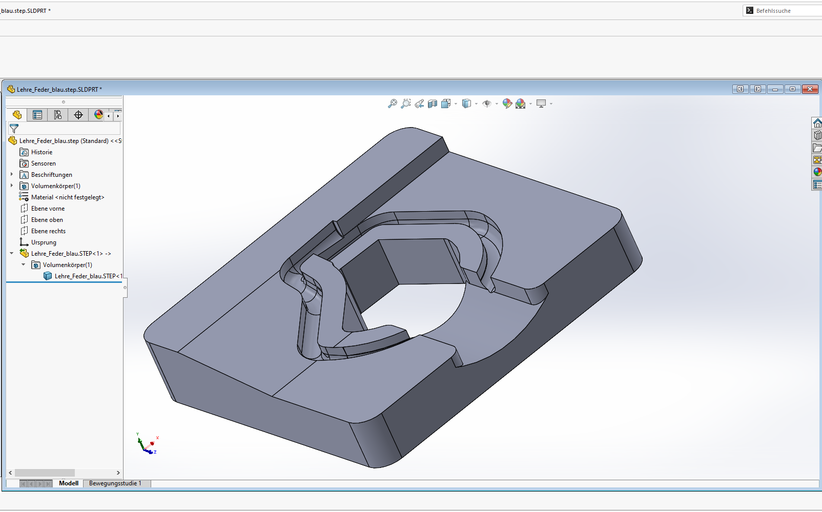

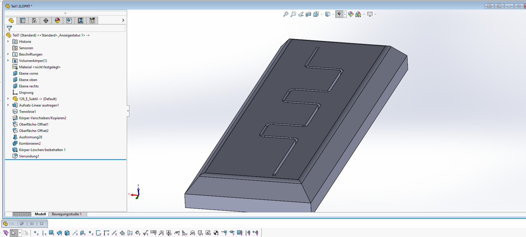

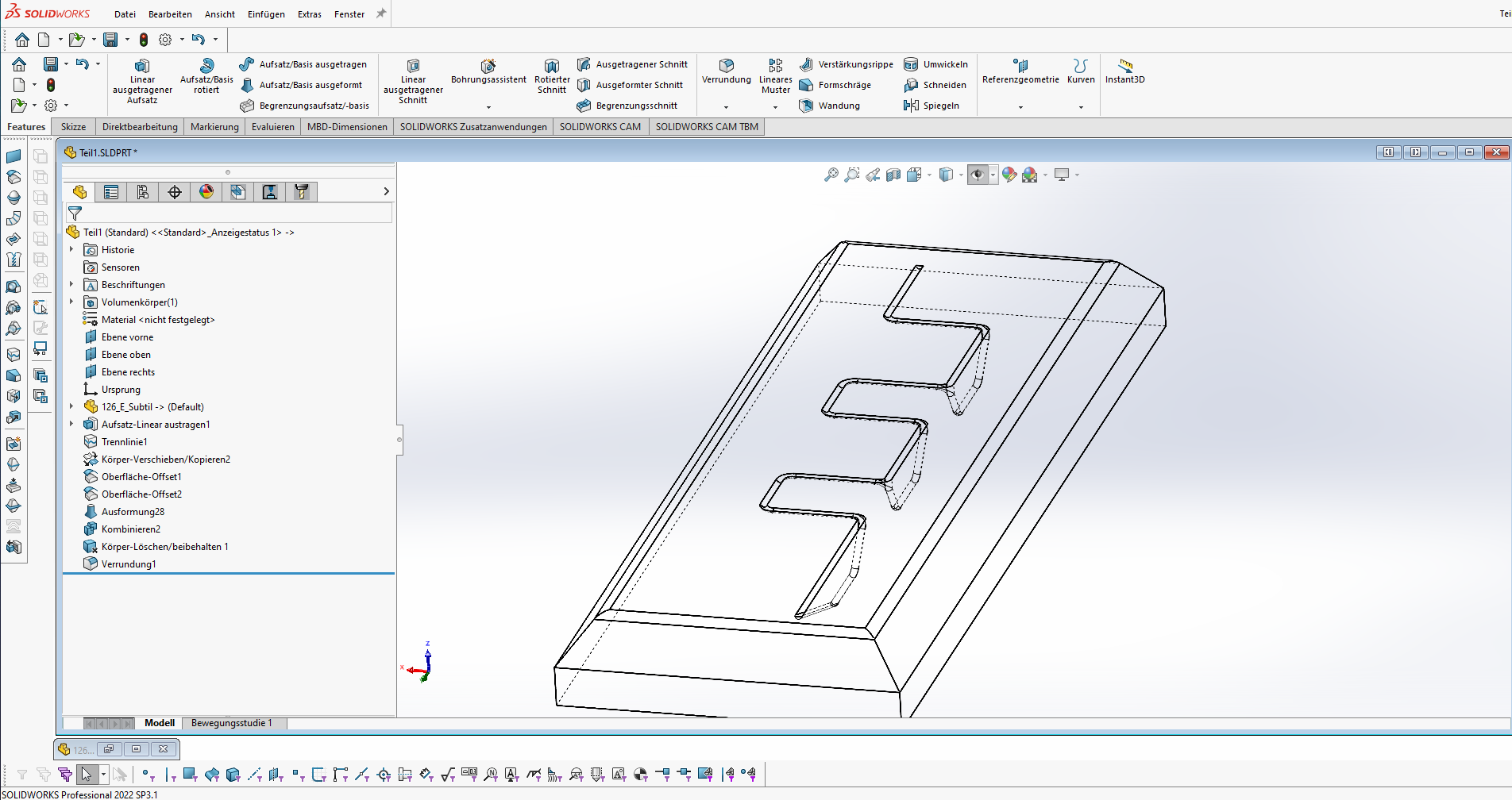

ich stehe vor einem Problem und hoffe hier die richtige Antwort zu erhalten.
Ich habe ein 3D-Drahtbiegeteil als Prüflehre in einem Aufsatz erstellt. Nun möchte ich aber den Aufsatz entlang der 3D-Kontur austragen damit das Drahtbiegeteil sichtbar in die Kontur gelegt werden kann.
Habt ihr eine Idee dazu, wie sowas geht ?
Ich habe 3 Bilder hinzugefügt. Aktueller Ist-Zustand und wie das ganze aussehen soll in Bild 3

Wege gibts da verschiedene, ist die Frage, was Du später damit machen möchtest…
- öffne den Quader als Teil, Einfügen -> Teil „deine Drahtlehre“, dann Körper kombinieren -> entfernen (behalten: Hauptkörper 1) - sorry bin grad ohne PC unterwegs, hab die genauen Befehlsnamen und -pfade nicht im Kopf. Nachteil ist hier, dass wenn der Draht rund ist, Du ihn im realen Modell niczt nach oben entfernen kannst. Aufpassen musst Du wegen Dicke Null, wenn der Draht tangetial zur Deckfläche verläuft, das akzeptiert SWX nicht!
- Schnitt austragen, indem Du die Drahtsilhouette in eine Skizze auf der Oberfläche projezierst - Nachteil hier: Eindring-Tiefe muss bestimmt werden
- Übernimm die 3D Skizze des Drahtmodells (konstanter Querschnitt vorausgesetzt) in den Quader, Skizze des Drahtquerschnitts übernehmen, mit den beiden Skizzen Schnitt austragen
Spricht Dich davon etwas an? Irgendwelche Ausschlusskriterien?

Hallo SubtilRR,
was hindert dich daran den Bock (Bild1) Teil1 an der Drahtmitte nach rechts einfach komplett abzuschneiden? dann kann man den Draht in den tiefen Schächten sehen?
HTH
