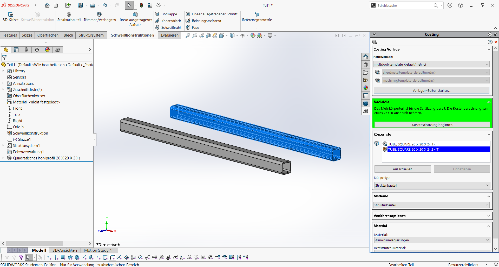

wenn ich ein Bauteil als Schweißkonstruktion erstelle, werden die Strukturbauteile im Costing als solche erkannt und ich kann mir mit den Kosten pro Länge aus der Vorlage die Materialkosten für das Bauteil berechnen lassen.

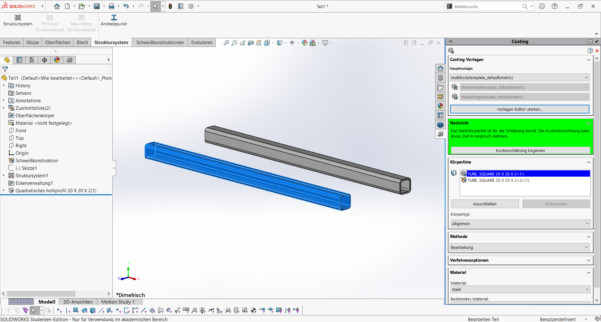

Erstelle ich nun aber ein Struktursystem, das ebenfalls aus Strukturbauteilen besteht, werden diese nicht als Struktursysteme erkannt, sondern lediglich als Körpertyp "Allgemein". Dadurch wird für die Kostenberechnung dann ein Rohteil hinzugezogen, welches bearbeitet wird.
Hat jemand eine Lösung, wie Strukturbauteile, die als Struktursystem erstellt wurden, vom Costing auch als Strukturbauteile erkannt werden?
Anbei sind zwei Screenshots, die das Problem verdeutlichen: Das blau markierte Rohr im ersten Screenshot wurde als Schweißkonstruktion erstellt. Korrekterweise wird im Costing unter Körpertyp "Strukturbauteil" ausgewählt. Das markierte Rohr im zweiten Screenshot wurde als Struktursystem erstellt. Diesmal lässt sich der Körpertyp "Strukturbauteil" nicht auswählen.

tja ... das scheint wohl vergessen worden zu sein...
Immerhin geht es auch nicht in der SWX 2023. Hat wohl - außer dir - noch keiner versucht / bemerkt?!
