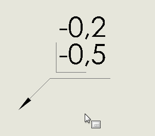

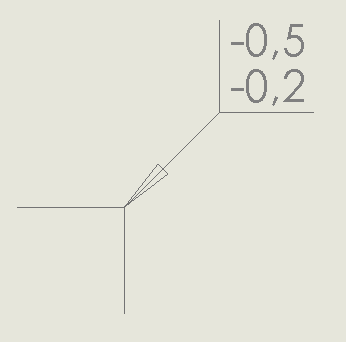

ich bin mir jetzt nicht sicher ob ich geträumt habe, oder ob ich gerade ein paar Dinge mit einer anderen CAD Software verwechsle...
Sind seit ein paar Jahren in Solidworks nicht auch ein paar Symbole (Blöcke?) für die Kantenbearbeitung nach ISO 13715 enthalten? Ich bilde mir ein ich hätte das mal gesehen, weiß aber nicht mehr wo.....
Falls ich doch nur geträumt habe und mir die Symbole selber erstellen muss, wie sieht die korrekte Darstellung des Symbols aus?
so:
Quelle: http://solidworks.cad.de/lib_wstkanten.htm von Wolfgang Traupe File libwstkanten02.zip
oder so:
Quelle: http://solidworks.cad.de/lib_wstkanten.htm von Eugen Möhlinger File lib_wstkanten05.zip
Muss bei der Darstellung über dem Schriftfeld für die allgemein gültige Kantenbearbeitung der Zusatz "DIN ISO 13715" hinzu oder reicht "ISO 13715"
Die Beschriftung mit "DIN ISO 13715" sagt doch nur aus dass es sich um eine ISO Norm handelt, die in die DIN Norm übernommen wurde. Inhaltlich aber identisch ist, oder täusche ich mich da schon wieder.
Gruß OLL
