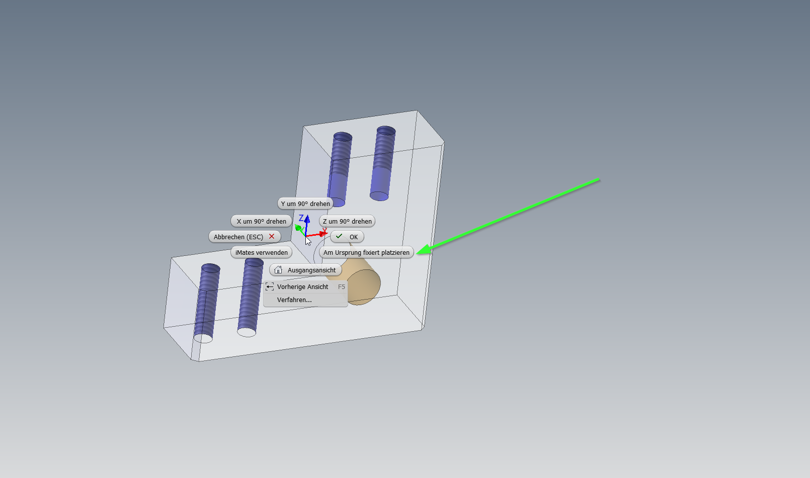

Moin!
Gibt es in SW die Möglichkeit, wenn ich ein Bauteil in die Baugruppe einfüge, direkt zu "sagen": "Platziere es mir fixiert am Ursprung"?
Also Koordinatensystem des Parts auf Koordinatensystem der Baugruppe legen.
Ich finde es leider nicht.
In Inventor gibt es so etwas. Mimi mimi..

Hallo Gordon,
falls du beim Erstellen der Baugruppe das Teil nur mit OK (grüner Pfeil) einfügst, dann musste es so sein.
Gruß Winni

Hi Gordon
Yep, richtig. Und wenn Du es mit Drag&Drop reinholst, ziehst Du es in die Nähe des Ursprungs, bis dieser Dein Teil fängt, dann loslassen, und es ist auf dem Ursprung mit Ausrichtung der Achsen fixiert
Viele Grüße - Axel

230403_Einfuegen_Ursprung.pdf
Hallo Mimimi,
anbei ein Bild zur Erklärung.
lg Martin

Moin!
eijaijaijai... wie unangenehm. Die Lösung lag so nah!
Vielen Dankfür Eure Antworten! I
Ich hatte es dann gestern auch herausgefunden.
