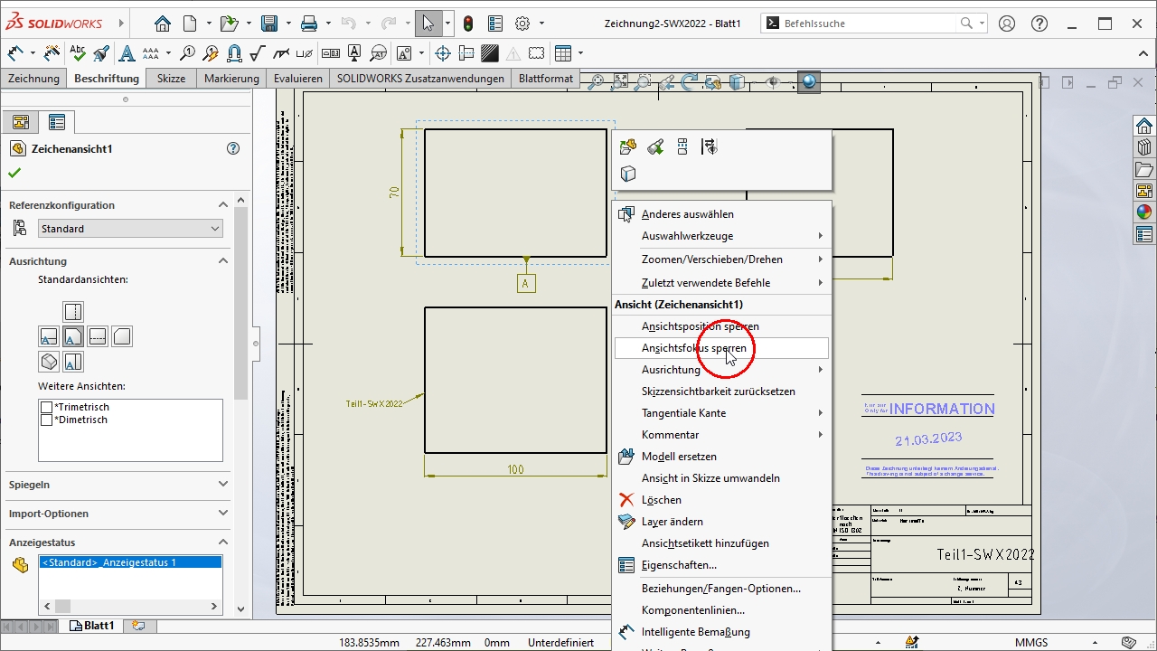

ich habe in einer Zeichnung das Modell einer Ansicht ausgetauscht und danach waren alle Maße goldfarben, oder was auch immer das für eine Farbe sein soll.
Mein Problem ist, ich kann sie nicht löschen, neu anhängen oder verschieben oder sonstwas, weil ich sie nicht anfassen kann.
Weiß jemand, woran das liegen mag und wie man es behebt?
Danke und Gruß,
Martin
edit: Ich denke, es könnte darain liegen, dass SWX dem Ansichtsrahmen Vorrang gibt und da die meisten Maße in der Nähe des Ansichtsrahmens sind, kann ich sie nicht anfassen. Die paar, die vom Ansichtsrahmen weiter weg sind, lassen sich nämlich anfassen. Mit "anderes auswählen" geht es, obwohl man es nicht sieht, weil die Farbe der Bemaßung nicht auf "ausgewählt" umgestellt wird, sondern einfach goldfarben bleibt. Ist wohl eher ein Bug als ein Feature...

Hallo Martin,
könnte sein das der (Ansichts-/Blatt)fokus fehlt?
Es gibt auch ein Makro von KMassler
Delete Dangling Dimension: https://ww3.cad.de/foren/ubb/Forum2/HTML/009965.shtml#000037
HTH
Ralf

Hallo Ralf,
was für ein Fokus?
Wo finde ich den?
Danke für das Makro, ich möchte aber nicht alle abgehängten Maße auf einmal löschen, weil ich mir dann alle Maße wieder überlegen muss. Ich lösche sie einzeln und ersetze sie sofort durch eine neue.

Mit der rechten Maustaste...
Geht auch fürs Blatt
Geht aber auch mit Doppelklick auf den Ansichtsrahmen. Erneute RMT oder Doppelklick -> Fokus wandert wieder mit dem Mauszeiger...

Den Ansichtsfokus muss man ja nur sperren, wenn man der Ansicht Skizzenelemente hinzufügen möchte, oder?
Ich wollte nur das Maß löschen.
Gruß, Martin

Original erstellt von debUGneed:
Mir hat's schon mal geholfen
Du hast das Problem ja exakt so oben beschrieben.
Nein, IMHO kein Bug.
Du könntest auch Deine Ansichten verschieben, bis sich auch die Maße nahe des Ansichtsrand entfernen lassen
... Mit "anderes auswählen" geht es, ...
Es gibt eine Icon-Leiste "Auswahlfilter" - die einblenden und sagen, dass nur Maße gewählt werden sollen.
gibt auch noch irgendwo eine Einstellung, dass abgehängte Maße automatisch ausgeblendet werden sollen. Damit kriegst du sie auch "weg"
