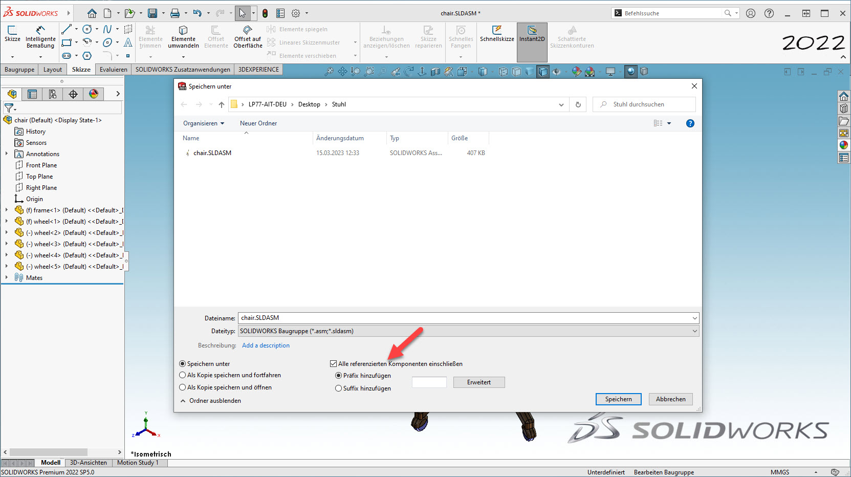

ich bin Umsteiger von CATIA V5 auf SWX22.
Ich bin es gewohnt, Baugruppen incl. der Einzelteile in einen Ordner zu speichern.
Mit SWX unter "Speichern unter" oder auch "Alles speichern" finde ich anschließend nur das Assembly.
Ich kann jedes Einzelteil mit "Speichern unter" in den entsprechenden Ordner speichern aber das sollte doch einfacher gehen.

Häkchen bei " Alle referenzierte Komponenten einschließen" oder "Pack&Go".

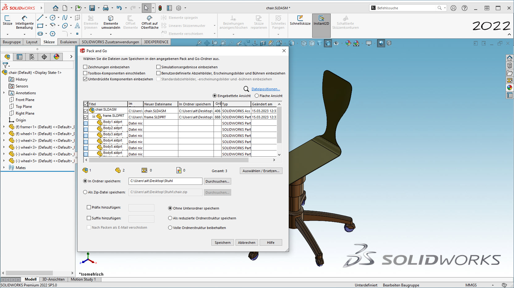

Hallo Andreas,
dafür gibt es in SWX die Funktion "Pack and go"
Zu finden oben in der Menüleiste unter "Datei".

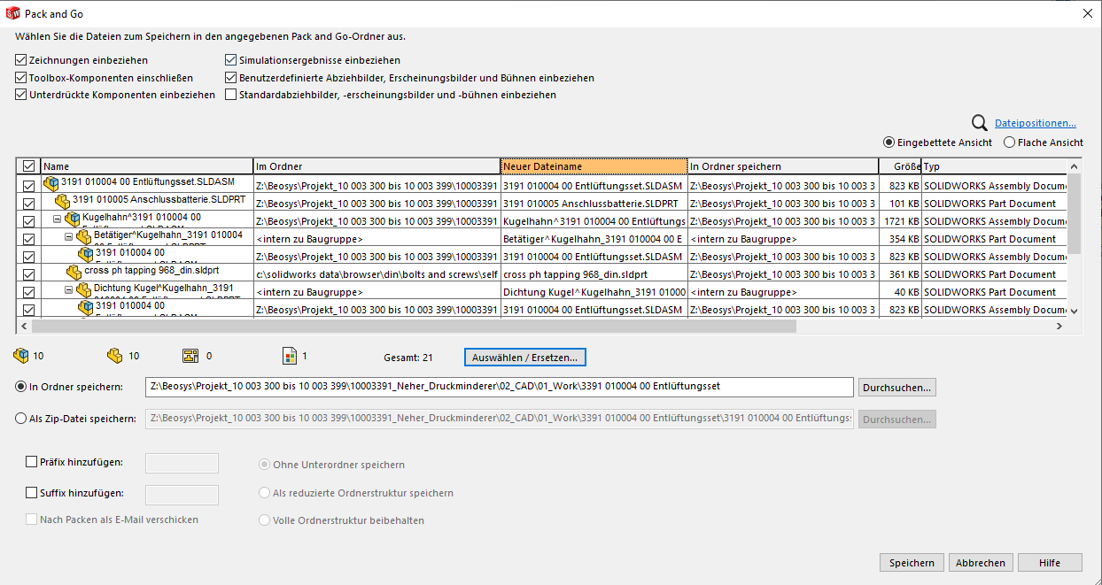

ich habe es gerade mit Pack and Go versucht. Ich muss vielleicht noch folgendes dazu sagen. Ich habe ein Baugruppe mit einer Unterbaugruppe erstellt. In beiden Baugruppen sind Einzelteile. Bei "Pack and Go" sind nach dem speichern in einem neuen Ordner zumindest die Einzelbauteile der ersten übergeordneten Baugruppe zu finden. Die Unterbaugruppe ist ohne Einzelteile gespeichert. Wie bekomme ich diese Einzelteile in den Ordner?
Mit "Speicher unter" und dann Häkchen mit referenzierten Komponenten - speichert es nur immer die Baugruppe ohne Einzelteile ...
VG
Andreas

Wenn du vorweg die Baugruppe öffnest, sind dann alle Referenzen sauber vorhanden?
Ist im Pack and Go Tabelle in der ersten Spalte überall ein Haken?
Ist die Option "Ohne Unterordner speichern" eingestellt?
Findet Pack and Go alle Komponenten?

Wenn du vorweg die Baugruppe öffnest, sind dann alle Referenzen sauber vorhanden? ja
Ist im Pack and Go Tabelle in der ersten Spalte überall ein Haken? ja
Ist die Option "Ohne Unterordner speichern" eingestellt? ja ist angehakt aber ausgegraut, hier kann ich nichts ändern.
Findet Pack and Go alle Komponenten? ja - aber die gewünschten Dateien sind unter Ordner <intern zu Baugruppe> verzeichnet.

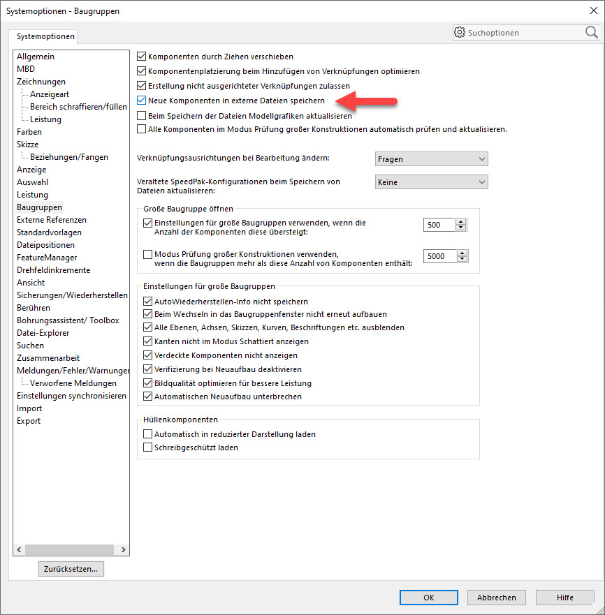

Du hast anscheinend Virtuelle Teile, die werden in der Baugruppe gespeichert.
Virtuelle Teile erkennt man am Namen^Baugruppennamen.

Wenn du im FM einen RK auf die virtuelle Komponente machst, kannst du mit "Teil speichern (in externer Datei)" oder mit "Komponente ersetzen" (wenn die Komponente bereits extern vorhanden ist), die virtuelle Eigenschaft entfernen.

ja das ist so, daran wird es wohl liegen.
Wie ich zu den virtuellen Teilen komme, ist mir allerdings noch rätselhaft.
Ich habe mit einer Baugruppe gestartet und dann via Komponenten einfügen meine Teile erstellt.
Diese Namen waren dann von Anfang an mit ^ getrennt. Jetzt muss ich mal schauen wie ich das wieder weg bekomme.

es ist eine Default-Einstellung, dass neue Komponenten virtuell gespeichert werden.
Du kannst es in den System-Optionen ändern.
Lenz hat geschrieben wie Du es rückgängig machen kannst.

Hi Andi,
ich habe die Systemoptionen danach durchsucht.
Unter welchem Punkt muss ich das einstellen? Habe nichts gefunden!

Hallo Namensvetter  ,
du findest es unter den Systemoptionen in der Abteilung Baugruppen. Siehe auch Andi's Screenshot...

Andi und Lenz, danke nochmal für die Hilfe.
Ich hatte die Screenshots glatt übersehen.
