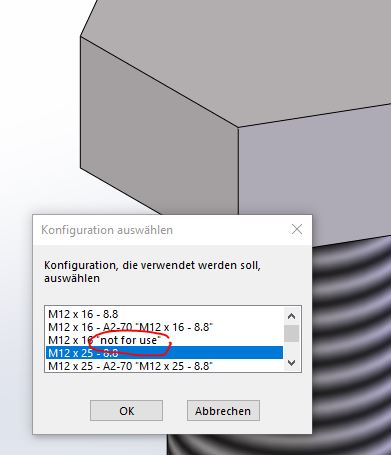

Ich stehe vor dem Problem einer zugemüllten Toolbox. Die Toolbox ist auf Konfigurationen eingestellt. Einige meiner Vorgänger haben Toolboxdateien mit Firmen-metadaten (eigener Norm) erstellt, die Norm wurde dann überarbeitet und bei den Teilen neue Konfigurationsnamen (welche schlecht und uneindeutig gewählt wurden -> kein Umstieg auf Copied Parts möglich) erstellt.
Daraus ergibt sich nun, dass in einer Datei/Schraube verschiedenste Konfigurationen enthalten sind, bei welcher die halben veraltet sind. Hierbei sind auch verschieden aufgebaute Konfigurationsnamen vorhanden. Wir Arbeiten in einer PDM Umgebung und würden die Teile gerne bereinigen – veraltete Konfigurationen loswerden.
Es sollten nur noch die Konfigurationen übrigbleiben, welche laut Toolboxliste per Firmennorm/Tabelle vorhanden sind.
Mein Problem hierbei ist, wenn ich alte Konfigurationen einfach lösche, werden beim Öffnen einer Baugruppe entweder irgendwelche Größen laut Liste erstellt oder die alte Konfiguration, welche ich manuell gelöscht habe wieder erzeugt. Womit das Problem von neuem anfängt.
Nach welcher Logik wird hier gehandelt? Vergleicht das System nur die Konfigurationsnamen oder wird hier nach Größe/Länge ersetzt?
In der Baugruppe lassen sich die Komponenten mittels „Toolbox-komponenten aktualisieren“ leicht umstellen, wenn eine ältere Konfiguration vorhanden ist. Müsste dann jedoch alle älteren Baugruppen durcharbeiten, um alle umzustellen. Wenn ich die veralteten Konfigurationen vorher lösche, verliert  die Toolbox den Bezug und kann die richtige Größe in neuester Version nicht finden.
Gibt es keine Möglichkeit, Toolboxteile per Programm zu aktualisieren? So wie das File-Upgrade Tool fürs PDM? Haben bei einigen Teilen schon über hundert Konfigs, was sich zum Problem entwickeln könnte.
Toolboxliste: Des Weiteren habe ich in einigen der Listen (Toolboxeinstellungen - Maschinenteile anpassen) Fehler in den Variablen/Metadaten (Artikelnummer, Lieferant usw.) gefunden, welche ich auch ausgebessert habe. Wie bekomme ich das nun in die Konfiguration des Teils. Es ist vorerst nur in der Liste gespeichert. Wie kann ich dies auf das Teil und seine Konfigurationen übertragen lassen?
Hatte jemand vielleicht einen Lösungsansatz hierfür? Ein Neu-Anfang würde Unmengen an Arbeit mit sich ziehen, deswegen würde ich gern nur „aufräumen“.
Wäre dankbar für Hilfe

einfach den falschen Konfigurationen den Vermerk: "nicht verwenden" beifügen, damit der Konstrukteur dies spätestens in der Stückliste erkennt und die richtige auswählt.
Toolbox geht auf Konfigurationsnamen, diese sind standardmässig einfach nicht zu gebrauchen, wie ihr erkannt habt, spätestens beim Wechsel von Zylinderkopf, auf Sechskant, erkennt es die richtige Konfiguration nicht, in der Standardeinstellung.

Für die Kennzeichnung veralteter Konfigurationen habe ich eine Lösung gefunden. Erstellt zwar nur einen Status quo, aber man brauch nicht jede einzelne Konfiguration bearbeiten. Funktioniert nicht bei älteren SW-Versionen.
Dafür muss man ein Feature des Toolboxteils konfigurieren und im Konfigurationsmenü die Konfigurationsparameter einblenden. Hier kann man nun sämtliche Beschreibungen der Konfigs auf einmal editieren.
Somit sind die Konfigurationen im Pulldown-menü einer Baugruppe gekennzeichnet.
