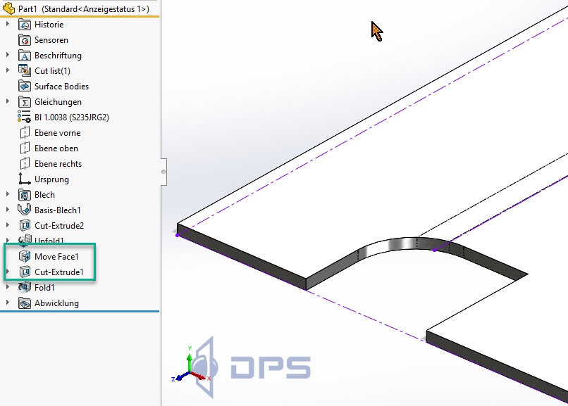

möchte einen Radius an ein Biegekantteil einfügen, der aber über die Biegung hinwegläuft.
Meiner Meinung nach hat das schon Mal funktioniert.
Sobald ich das Feature (Radius per Flächenauswahl) einfüge, verliert er die Biegelinien.
Bei "Radius per Kantenauswahl" begrenzt er das Feature auf den Bereich bis zur ersten Biegelinie
Irgendwelche Ideen?

Auch wenn man den Radius mit Skizze und Zunge modelliert, verschwindet der Knick. Modelliert man den Radius ans gebogene Blechteil, passt die Abwicklung irgendwie nicht. Ich weiß es nicht. Ich dachte man könnte mit linear Austragen oder Zunge was machen. Aber nein.

034328_RadiusImBlech-SWX2021.mp4
Hallo Michael,
wie Du im Anhang sehen kannst, gibt es mindestens zwei Möglichkeiten. Variante 1 ist aber nur in der Abwicklung vorhanden.
HTH
Ralf

Blech_Radius_2018_ASP.SLDPRT
Geht ganz normal glaube ich, man muss nur die Abwicklung editieren und "Flächen verschmelzen" rausnehmen.

oder der generelle Ansatz, wenn mal zu wenig Material da ist: Mit Fläche verschieben arbeiten und dann einfach wegschneiden.

Hallo Andi,
danke, dein hochgeladenes Teil hat mich auf die richtige Spur gebracht.
Dein Schnitt war im entfalteten Zustand, dann ist die Fläche über die Biegelinien hinweg einteilig.
Bei meinem Teil hab ich den Schnitt im gefalteten Zustand gemacht und anschliessend entfaltet. Dann ist die Fläche dreiteilig und macht die Probleme.
Auf jeden Fall vielen Dank!
