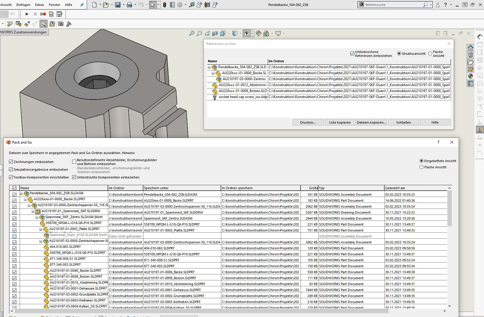

leider konnte ich in der Suche nichts finden.
Ich habe ein Problem wenn ich Baugruppen über Pack and go kopieren möchte. Ich habe eine Baugruppe aus einer Spannvorrichtung geöffnet und möchte diese, (eine Spanbacke) nun in einen neuen Ordner kopieren um diese dann zu ändern. Wenn ich die Referenzen suche, zeigt er mir exakt die Teile an die ich kopieren möchte, bzw. die in der Baugruppe vorhanden sind. Wenn ich dann aber auf Pack and go gehe, kommt dann noch die komplette Spannvorrichtung hinzu und teils auch noch Baugruppen die noch älter sind, die aber anscheinend irgendwie zusammen hängen.
Wo liegt hier der Fehler, dass diese anderen Dateien auch noch mit kopiert werden? Mir ist bewusst, dass ich durch Häkchen setzen die Dateien aussuchen kann, die kopiert werden sollen, aber da ist ja mal schnell ein Häkchen zuviel oder zuwenig gesetzt.
Mach ich einen Fehler in meinen Baugruppen?
Beste Grüße und Danke vorab.
Oliver

für mich sieht es so aus, als wäre die Zeichnung dafür ursächlich.
Auf der sind ggf. die Baugruppen ebenfalls abgebildet, was nun den Rattenschwanz nach sich zieht...
Einen schönen Gruß von Heiko

, du hast Recht. Lieben Dank, da hätte ich es selber drauf kommen sollen
