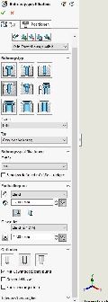

Hi zusammen
seit heute... Freitag ging noch alles wie gewohnt, seitdem wurde weder am Rechner noch am Server gebastelt oder Updates installiert - ausser mir hat da eh keiner Zugriff drauf. Es stehen auch seitens MS keine Updates an (das war in der Vergangenheit öfters mal die Erklärung für seltsames Verhalten)
Identisches Verhalten, egal ob ich mit einem neuen Teil starte, oder innerhalb der BG ein virtuelles neues Teil hineinwerfe:
- Ich erzeuge einen Quader
- Frontfläche bekommmt eine Stufe weggeschnitten
- In die Stufe setze ich eine Gewindebohrung
Mit dem Einsetzen der Gewindebohrung (Darstellung immer und ausnahmslos mit Kernbohrung und dünnem Kreis für die Gewindedarstellung), wird / werden auf einmal
- das Gewinde mit kosmetischen Schattenlinien dargestellt
- ALLE Skizzen bis hin zur obersten Ebene auch ausserhalb der Gewindebohrung mit all ihren Elementen dargestellt - die Skizzen an sich sind im Featurebaum ausgeblendet(!)
Ich kann mit RMT auf die einzelnen Features gehen, obersten Eintrag "Alle Bemassungen ausblenden" auswählen, was diese auch ausblendet, aber..??? Und warum bekomme ich auf einmal Gewindebohrungen mit kosmetischen Linien angezeigt? Diese Darstellung erscheint auch NUR bei Gewindebohrungen. Ich habe ein paar andere Typen ausprobiert, Zapfensenkung etc. -> alles wie gewohnt, Bemassungen sind ausgeblendet, Bohrung wird mit ihren üblichen Kanten dargestellt. Schalte ich z.B die Zapfensenkung um auf Gewinde - falsche Darstellung wie oben
Bestehende Teile sind nicht davon betroffen. Die Screenshots geben den Werdegang wieder:
1) Quader mit Stufe
2) Auswahl Gewindebohrung
3) Gewindebohrung eingesetzt
4) Einsetzen Gewindebohrung rückgängig gemacht
5) Neues Teil Zapfensenkung
6) Vergleichsdarstellung frische Gewindebohrung in bestehendem Teil
Bin ratlos, wo ich suchen soll... Hat jemand einen Tipp? In der "Abteilung" bin NUR ich unterwegs

für mich klingt das, als würdest du eine andere/neue Vorlagendatei für die neuen teile verwenden.
Schau da doch mal nach, welche derzeit eingestellt ist.

Ich habe mir für den Umstieg auf 2022 komplett neue Vorlagen erstellt. Übernommen worden ist die Materialdatenbank. Ich habe nur einen Ordner, in dem die Vorlagen (PRT, BG, ZG) für aktiven Zugriff gespeichert sind, sowie einen Backup-Ordner. Die Zeitstempel der Vorlagen stimmen noch überein (innerhalb eines Ordners, sowie von Work und Backup), habe trotzdem ein Backup zurück ins System gespielt - der Bug ist noch da.
Erster neuer Versuch: Ein Template von der neuen 2022er Installation zu testen - dort funktioniert alles, wie es soll
Also scheint es eine Einstellung im Template für Parts zu geben, die genau diesen Effekt hervorruft...

Habs gefunden...
Es war ein Denkfehler meinerseits bei der Erstellung der neuen Vorlagen (früher SWX2017, jetzt SWX2022). Scheinbar habe ich bei den bisher erstellten Teilen seit der Neuinstallation nur auf Klone von bestehenden zurückgegriffen, hab den Fehler deswegen nicht gesehen:
Im Template für Parts (BG in gleicher Weise) gibt´s in den Dokumenteneigenschaften in der Rubrik "Detailierung" die Gruppe "Anzeigefilter"
Dort hatte ich den Haken bei "Alle Typen anzeigen" gesetzt, abgewählt werden muss "Schattierte Gewindedarstellung". Hier bin ich davon ausgegangen, dass das kosmetische Gewinde nur angezeigt wird, wenn es parallel via Bohrungsassistent / DIN entsprechend gesetzt ist, was ich nie aktiv gemacht habe
Ebenso weiter unten in dem Feld blendet ein Haken bei "Feature-Bemassungen" eben Beschriftungen ein
Der Haken weiter unten ausserhalb des Feldes sorgt für die Beschriftungen bei Gewinden
Alles in allem finde ich das etwas ungeschickt und zweideutig gelöst... Sei es drum
