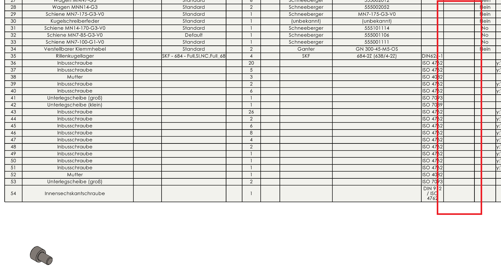

ich habe wieder ein Detail gefunden, was beim Wechsel von SW2019 auf SW2022 nicht mehr funktioniert:
Die Spezifikation einer Toolboxkomponente wird nicht mehr ausgelesen
Simpler Test:
Eine Baugruppe machen, dort diverse Teile reinwerfen und ein paar Schrauben dazu.
Die Spezifikation (Zum Beispiel bei ISO4762 "M4x16") ist nicht mehr in der Stückliste dar gestellt.
Was habe ich probiert:
1) Die nackte SW2022 Stücklistenvorlage genommen und die Spalte hinzugefügt
2) Eine neue Stückliste in einer Baugruppe oder einer Zeichnung eingefügt
3) Stückliste exportiert und in Excel geöffnet
Keine Chance. Die Spezifikation ist lesbar wenn man ein Stück Toolbox einfügt - aber in der Stückliste nicht sichtbar.
Weiß jemand Rat?

Wir verwenden Konfigurationen. Das würde sonst die Datensicherung auf dem Server in den Selbstmord schicken wenn jeden Tag 43234523452 Normbauteile neu geschrieben/gespeichert werden.
Anbei sind 3 Bilder. Einmal ne Stückliste (unten eine Toolbox-Schraube SW2019 aus Feb2020), einmal die beiden Schrauben im Vergleich.
Kein Unterschied in den Schrauben - die Stückliste ist defekt.

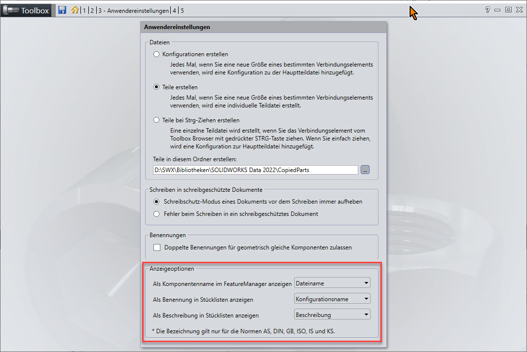

ist das noch die alte Toolbox, die ihr dann konvertiert habt?
Stimmen die Einstellungen noch (siehe Screenshot). Bitte nicht meine Einstellungen als "Standard" verstehen, sondern bei euch abgleichen.
Einen schönen Gruß von Heiko

Moin!
Wir haben die Toolbox *nicht* übernommen. Sieht man auch auf den Bildern. Grund dafür ist, dass in der alten Toolbox viel rumprobiert wurde bis es so war wie wir es brauchten.
Beim Wechsel jetzt hab ich die alte Toolbox weg-gezippt und alles neu aufgezogen.
Deswegen: Meine Stückliste ist defekt. Aber ich weiß nicht warum

erstellt am: 27. Jan. 2023 14:21    Editieren oder löschen Sie diesen Beitrag!  <-- editieren / zitieren -->   Antwort mit Zitat in Fett Antwort mit kursivem Zitat    Unities abgeben: 1 Unity (wenig hilfreich, aber dennoch)2 Unities3 Unities4 Unities5 Unities6 Unities7 Unities8 Unities9 Unities10 Unities Nur für i440bx 10 Unities + Antwort hilfreich
Dann musst du an den von Heiko markierten Einstellungen spielen
an deinem alt, neu Fotos sieht man schon, dass die Konfigurationen nicht gleich eingestellt sind
lg Martin
