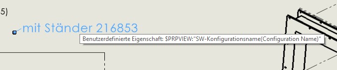

ich kann ja in ein Textfeld über gewissen "Buchstabenfolgen" intelligente Texte hinterlegen. Gibt es da eine Übersicht was was ist?
Über: $PRPVIEW:"SW-Konfigurationsname(Configuration Name) kann ich ja den Konfigurationsname verknüpfen
Hintergrund der Frage ist der, das ich zum Beispiel eine Schraube intelligent verknüpfen möchte, aber noch zusätzlich das Anzugsdrehmoment dabeihaben möchte. Keine Frage, kann einen Text mit Anzugsmoment machen und einmal über das Stücklistensymbol und das dann als Gruppe verbinden.
