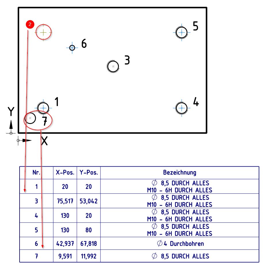

Auf einer Zeichnung habe ich eine Bohrungstabelle. Nach Änderungen kommen dort neue Bohrungen hinzu, diese werden aber nicht ans ende der Tabelle geschrieben, sondern genau mittenhinein. Das ist natürlich für den fertiger Mist. Gibt es eine Lösung die neuen Bohrungen ans ende zu setzen? Das andere Problem ist, entferne ich eine Bohrung, so wird die Nummer der nächsten zugeordnet, auch Mist für den Fertiger. Da stimmen dann die Nummern nicht mit seiner Programmierung.
Richtig wäre, immer alle schon verwendeten Nummern immer bei den Bohrungen der 1. Zuordnung zu belassen, beim entfernen von Bohrungen diese Nummern nicht neu zu vergeben, also wegfallen zu lassen und bei neuen Bohrungen neue Nummern zu vergeben.

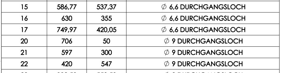

schneller Test:
- Zeichnung öffnen
- von hier aus das Teil öffnen
- letztes Bohrungsfeature löschen
- Switch zur Zeichnung
-> Bohrungsnummern 18 und 19 ersatzlos aus der Liste entfernt (siehe Screenshot 1)
- Strg+Q
- alles Speichern, alles Schließen, wieder Öffnen
-> alles o.k. (18 und 19 weiterhin frei)

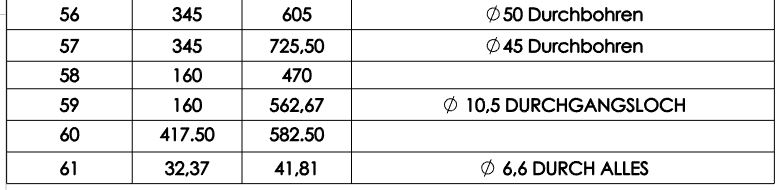

- Teil öffnen, Bohrung hinzu
-> neue Bohrung hat Nummer 61 (siehe Screenshot 2)
