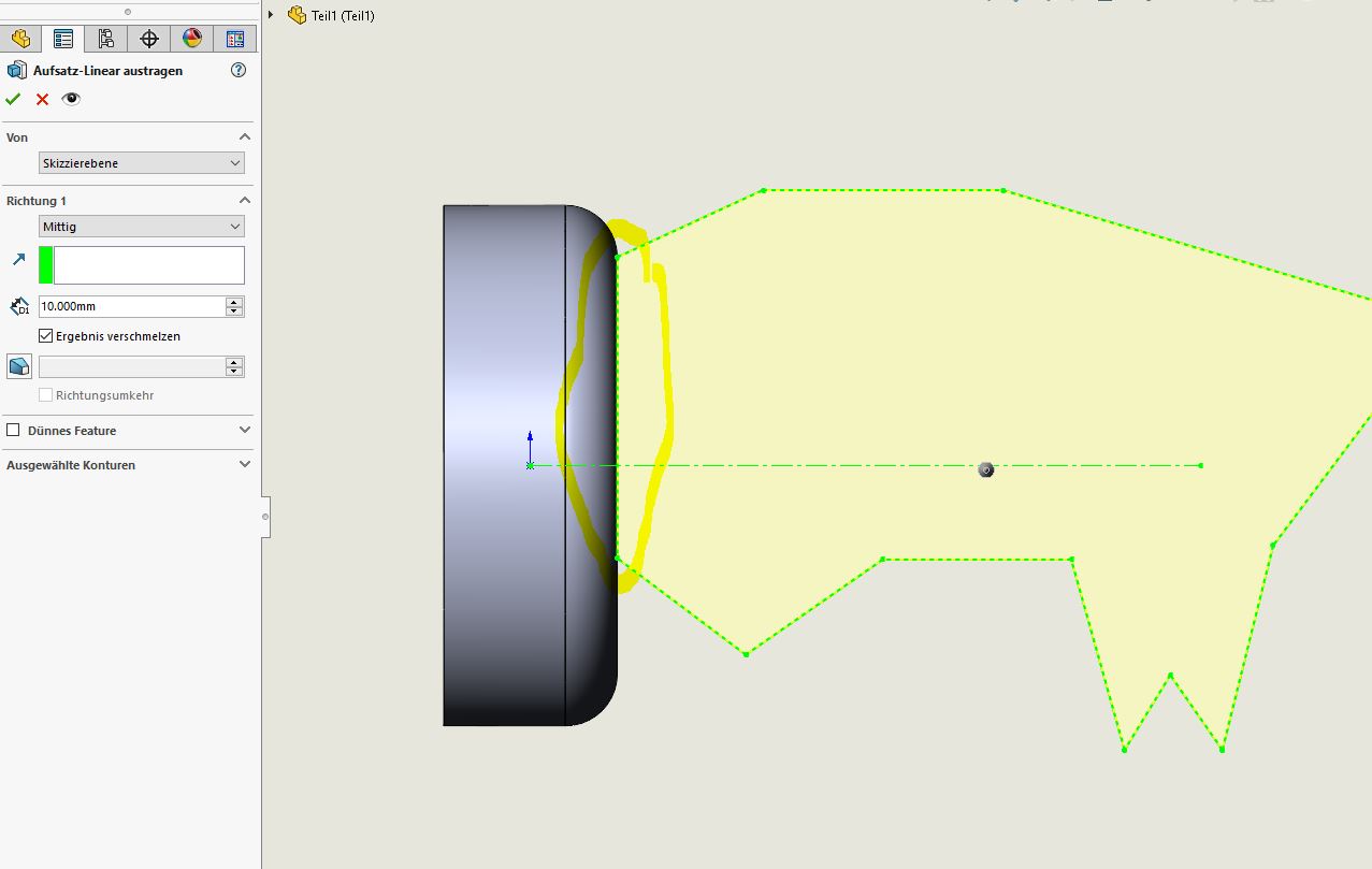

Hallo Leute
Kan mir mal bitte jemand erklären warum das falsche immer stehen bliebt ? Es soll das innere als Aufsatz werden. Aber ich bekomme es nicht hin.
Siehe Bild

Es sieht so aus als ob an der linken Seite die Skizze nicht geschlossen ist. Wenn die Skizze geschlossen ist, dann ebenfalls "Dünnes Feature" deaktivieren.

Dünnes Feature kann ich nicht ändern.
Und ich sehe kein Loch so wirklich.

ok - merci, aber wird mir zumindest nicht helfen - zukünftige Version SWX. Wäre nett, wenn Du Deine Systeminfo ausfüllen könntest...
Hab es mal eben nachgestellt - es ist das, was R3vo eben geschrieben hat - eine Kante ist offen: Die vertikale Verbindung zum Sockel
Hier ist kein Loch, sonder es Fehlt die Übernahme der Kante in Deine auszutragende Skizze! Lösch mal das Feature (Skizze bleibt erhalten), öffne die Skizze, übernimm die besagte Kante, dann neu austragen, fertig
Viele Grüße - Axel

Feature löschen
Skizze öffnen, links die fehlende Linie einzeichnen
Skizze schließen
Austragungsfeature erstellen
du kannst bei einem bestehenden Feature mit "Dünnes Feature" im Nachhineine dies nicht abwählen

Danke hat funktioniert.
