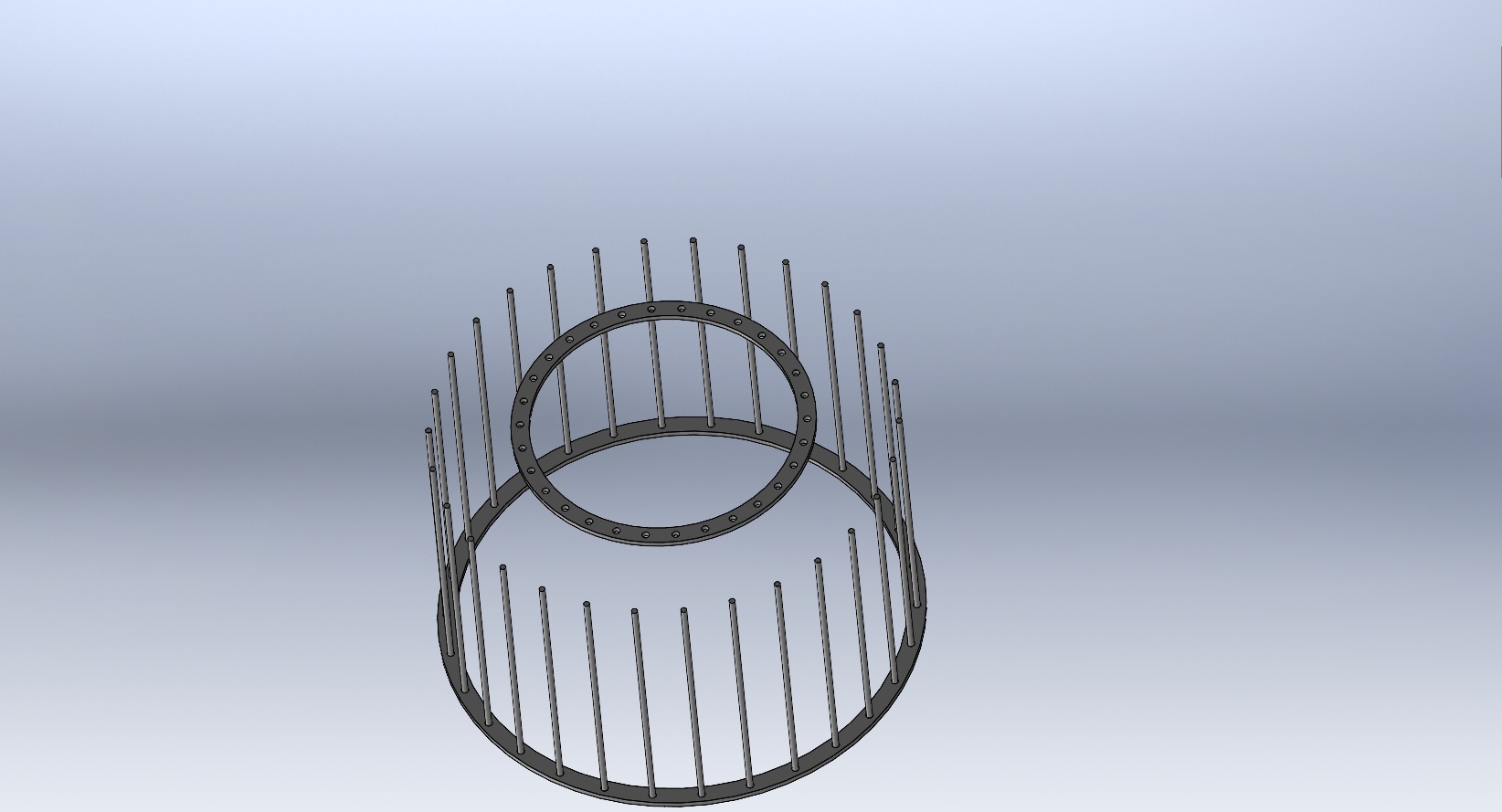

Servus Community und ein gutes neues Jahr,
ich habe ein Bild hinzugefügt, auf dem Bild zu sehen ist eine Baugruppe.
Ich habe meinen unteren Ring und meine Streben (als kreisförmiges Komponentenmuster angegeben).
Den oberen Ring kann ich variieren.
Ich möchte allerdings die Streben um 12° im Uhrzeigersinn schräg drehen und nach innen fallen lassen, damit ich die inneren Bohrungen des oberen Rings erreichen kann.
Wie viel Grad ich die Streben nach innen fallen lasse ist erstmal egal, da ich den oberen Ring vom Durchmesser anpassen kann.
Jemand eine Idee wie ich das mit Verknüpfungen bzw. drehen? lösen kann?

Ich glaube ich habs selber raus bekommen.
Trotzdem danke!

ich würd in Lochmitte bei den Ringen einen Punkt setzen - (wenn nicht schon vorhanden)
Dann die Achse mit beiden Punkten deckungsgleich.
