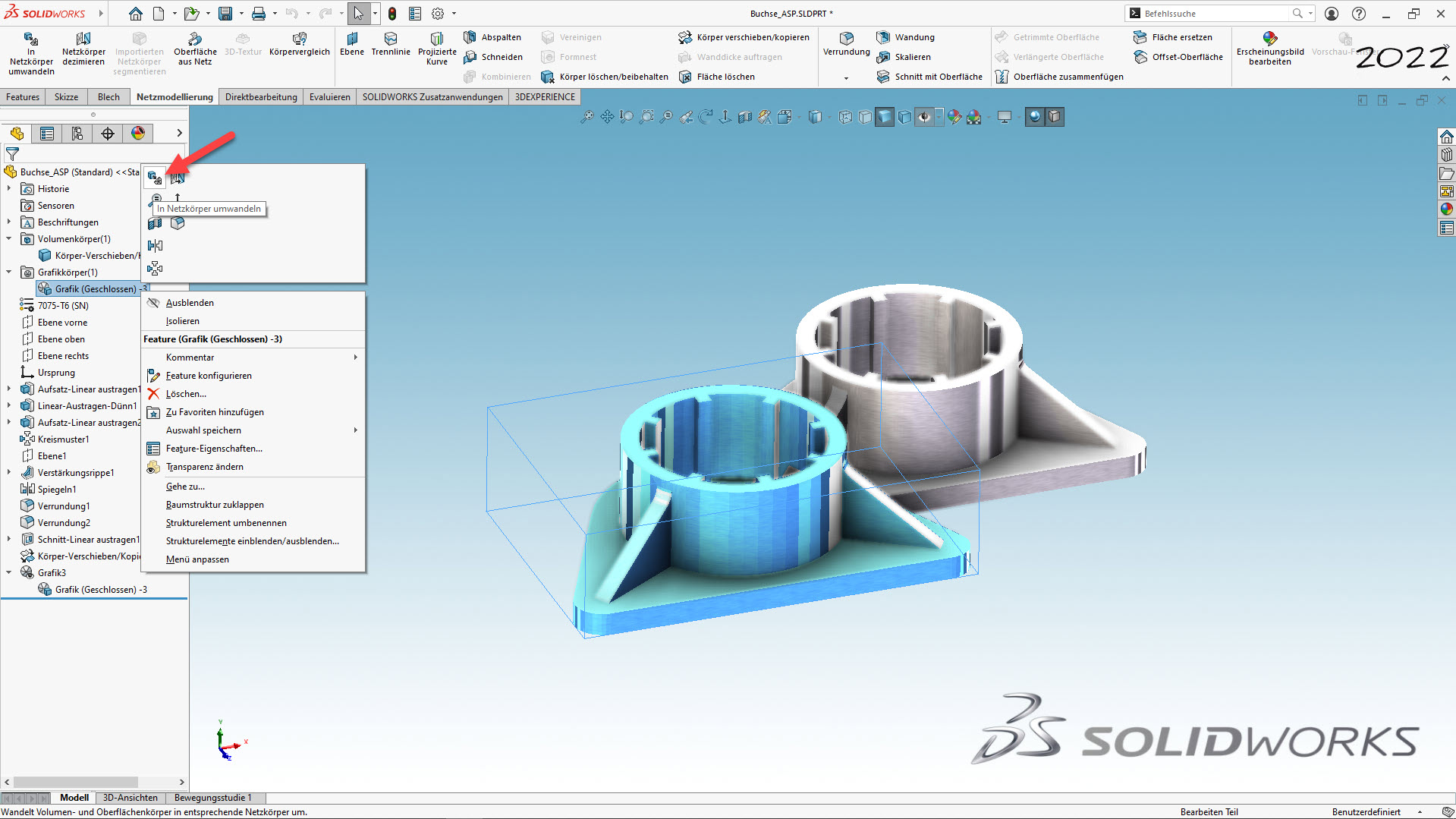

Hallo und Guten Abend miteinander,
ich muss für Projekt auf einen Export im .3dxml-Format zurück greifen. Im Modell befinden sich auch Scan-Daten als .STL-Datei. Diese gehen aber beim Export leider verloren. Kennt jemand einen Weg diese mit in den Export einzubeziehen? Geht das überhaupt? Ich meine in der Vergangenheit schon .3dxml-Dateien gesehen zu haben in denen Scan Daten enthalten sind.

Rechte Maustaste auf den Grafikkörper und dann "In Netzkörper umwandeln"

Vielen Dank für den Hinweis! Klappt super

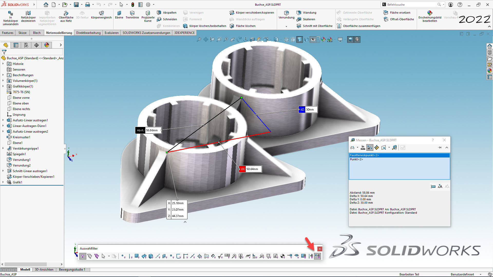

Jetzt habe ich nur den kleinen Nachteil, dass ich das Messen Werkzeug nur noch eingeschränkt nutzen kann.
Als Workaround habe ich jetzt zwei Konfigurationen angelegt - in einer liegen die Grafikkörper wie gehabt mit denen ich auch messen kann. In der zweiten Konfiguration liegen die Flächen aus "in Netzkörper umwandeln". Die zweite Konfiguration aktiviere ich jetzt nur noch zum exportieren, dann ist das Ergebnis wie gewünscht.

Bitte drücke zum Messen am Netzkörper F5 und dann z.B. Netzendpunkt.
Mit F6 verlässt Du den Filter und kannst normal am anderen Körper weiter messen.
