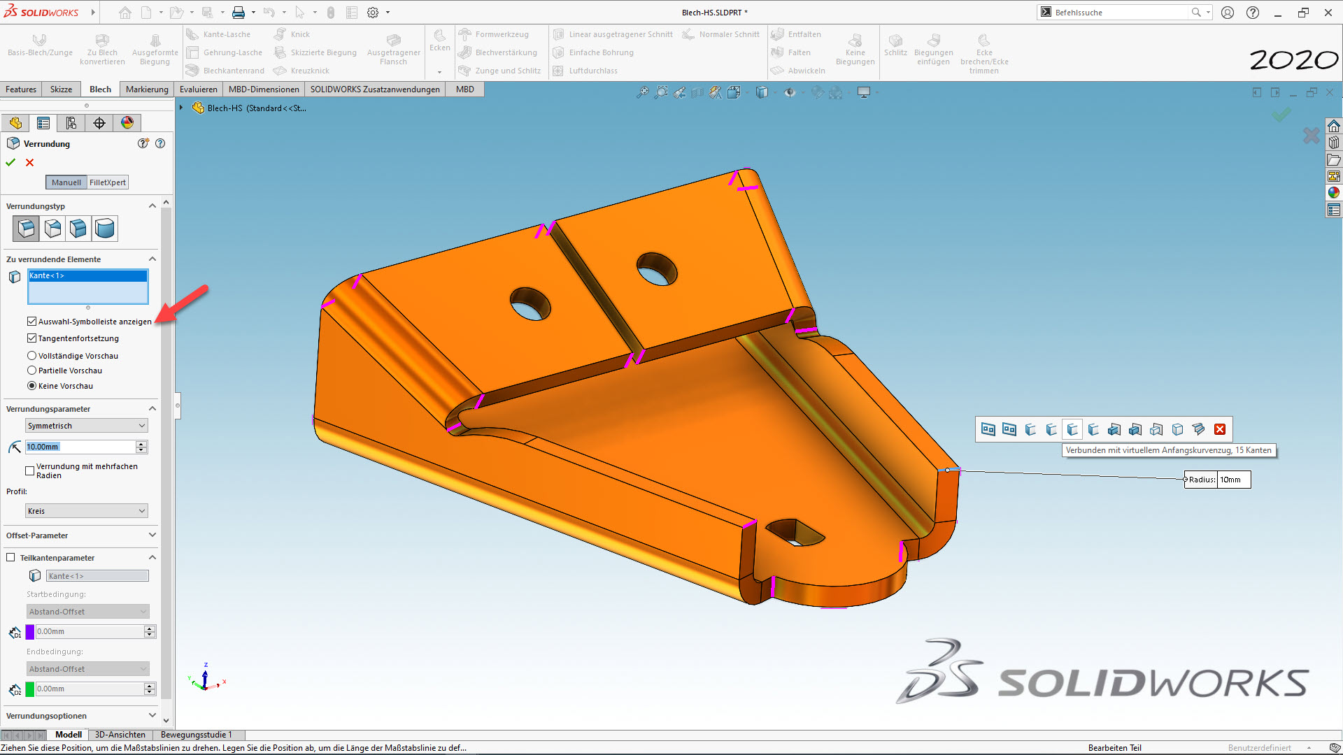

Habe so einige Verrundungen an einem Blechtzeil einzufügen und die kanten alle einzeln anklicken dauert...
Da gab es mal so eine Funktion bzw. Option die beim Anwählen einer Kante alle anderen ähnlichen gleich mit auszuwählen.
Weiß nicht genau wie diese Funktion hieß, es waren so eine Art breadcrums beim Selektieren wo ich die ähnlichen Kanten automatisch mit anwählen konnte.
Ich hoffe ihr wisst was ich meine, Kann mir jemand einen Tip geben wie ich diese Selektieroption anschalten kann?

Hat sich erledigt.
Manchmal hab ich Tomaten auf den Augen
Wichtig: erst das feature wählen und dann erst die Kante, dann funkt das auch mit der Auswahl.

Stimmt, und das Häkchen

ich hätte jetzt - in diesem Kontext - eher das Feature Ecke brechen genommen. Da kann man dann mit dem ganz großen Fenster einmal drumherum wählen...
