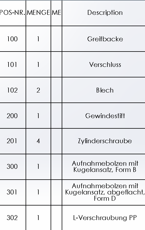

Hallo an alle Leser. Es gibt Kunden die verwenden bestimmte Stücklistenstrukturen. Betroffene unter uns wissen was das ist. Gibt es eine Möglichkeit die Positionsnummern Abschnittsweise auf irgendeine
gescheite Art zu Strukturieren wie dargestellt mit Hand in der Tabelle zu Fummeln ist zu unsicher bei großen Tabellen.

Das sieht danach aus als willst du
Fertigungsteile
Normteile
Kaufteile
jeweils separieren.
Ich finde den Weg zwar ziemlich dreckig, aber du könntest genau diese Teile jeweils in einer separaten Baugruppe zusammenfassen und dann
für jede Baugruppe eine Stückliste erzeugen.
Fertigungsteile (Start:100 Iteration:1)
Normteile (Start:200 Iteration:1)
Kaufteile (Start:300 Iteration:1)
dann ist die Kiste wenigstens assoziativ und er pflegt neu hinzugefügte Teile gleich in die entsprechender Stückliste ein.

wir machen das indem wir die Pos.Nr. händisch in die Konfigurations-Eigenschaften eintragen. Und diese dann in der BOM auslesen.
Dann musst du nicht in der Tabelle fummeln sondern in den Eigenschaften

ich habe bei mir (über das PDM) eine Klassifikation für meine Komponenten. Dies könnte bei euch die Gruppen-Zugehörigkeit (100/200/300..) sein.
Damit kann man auf jeden Fall schon mal seine Stückliste grob sortieren. Ist ja schon mal ein Schritt. Auch kann man sie dann sehr schön mit SWX 2023 filtern.
Eine Positionsnummer hat m.E.n. nichts in einer Komponente zu suchen, weil dies die Wiederverwendung infrage stellt.
Klar. Bei uns werden zu jedem Projekt (Werkzeug) die Normteile dazu gespeichert. Somit kann ich dort eine Pos.Nr angeben.
