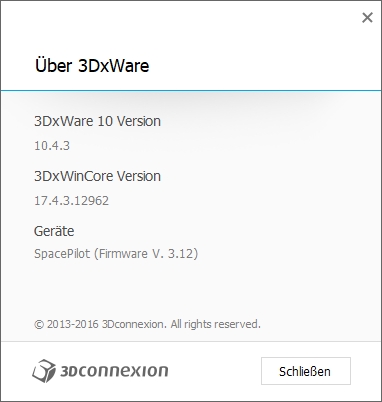

Der Space Pilot (mein Liebling von 2005) läuft bei mir einwandfrei. Win 10, SolidWorks 2015 bis 2022 parallel installiert, Treiberversion siehe angehängte Bilder...
HTH

Für die alten 3D-Mäuse, welche nicht mit dem aktuellem Treiber (10.8.x) laufen, ist 10.6.3 die höchst mögliche Versions-Nr.
Bei 30 Arbeitsplätzen, ist es einfach nur lästig, wenn ich beim Einrichten Rücksicht auf die verwendete Hardware nehmen muss. Ich bekomme schon einen geschwollenen Hals, den richtigen Grafikkarten-Treiber zu installieren.

erstellt am: 13. Dez. 2022 12:51    Editieren oder löschen Sie diesen Beitrag!  <-- editieren / zitieren -->   Antwort mit Zitat in Fett Antwort mit kursivem Zitat    Unities abgeben: 1 Unity (wenig hilfreich, aber dennoch)2 Unities3 Unities4 Unities5 Unities6 Unities7 Unities8 Unities9 Unities10 Unities Nur für Fyodor 10 Unities + Antwort hilfreich
Original erstellt von Fyodor:
Da funktioniert zwar der 3D-Knopf noch mit den neueren Treibern, aber Display und Tasten nicht...
Hallo Jochen,
wie schon geschrieben, hier funktioniert alles mit der angegebenen Treiberversion...
Wie man am Piloten sehen kann, wurde er in den letzten 17 Jahren benutzt und bewegt
