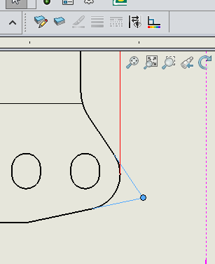

Bei meinem neuen AG ist Solid Works 2021 SP5.1 im Einsatz. Allerdings ist die Darstellung virtueller Eckpunkte (sowohl die Linien, so vorhanden, als auch die Punkte selbst) in den Zeichnungen seltsam.
Daß man die Darstellung an sich im Menü umstellen kann, ist bekannt. Allerdings ist es hier so, daß die Bezugslinien geschätzt 0,25 stark sind rot dargestellt werden. Die Punkte sind ebenfalls rot und ziemlich "fett".
Vom Layer scheint es nicht abhängig zu sein. Es ist dem System schlicht egal auf welchen Layer man die Punkte legt, die Darstellung ist immer "rot und fett". Das hätte ich gerne wieder klassisch mit "Haarlinien" und "normalen" Punkten, hab' aber den Dreh noch nicht gefunden und wäre für Unterstützung dankbar.

blende dir doch mal die Symbolleiste "Linienformat" ein, damit du sehen kannst, ob vielleicht eine Farb- und Linienbreiteneinstellung gesetzt ist, abweichend von "Standard".
Und dann setze beides auf "Standard". Am besten dann in der Zeichnungsvorlage.

ich konnte gestern leider nicht mehr antworten. Die genannte Symbolleiste ist eingeblendet, hab' ich auch schon probiert. Aber wenn man den Eckpunkt anwählt, werden genau die drei benötigten Knöpfe ausgegraut. Ich denke, so komme ich nicht weiter.

Vorher die Eigenschaften setzen / kontrollieren!
