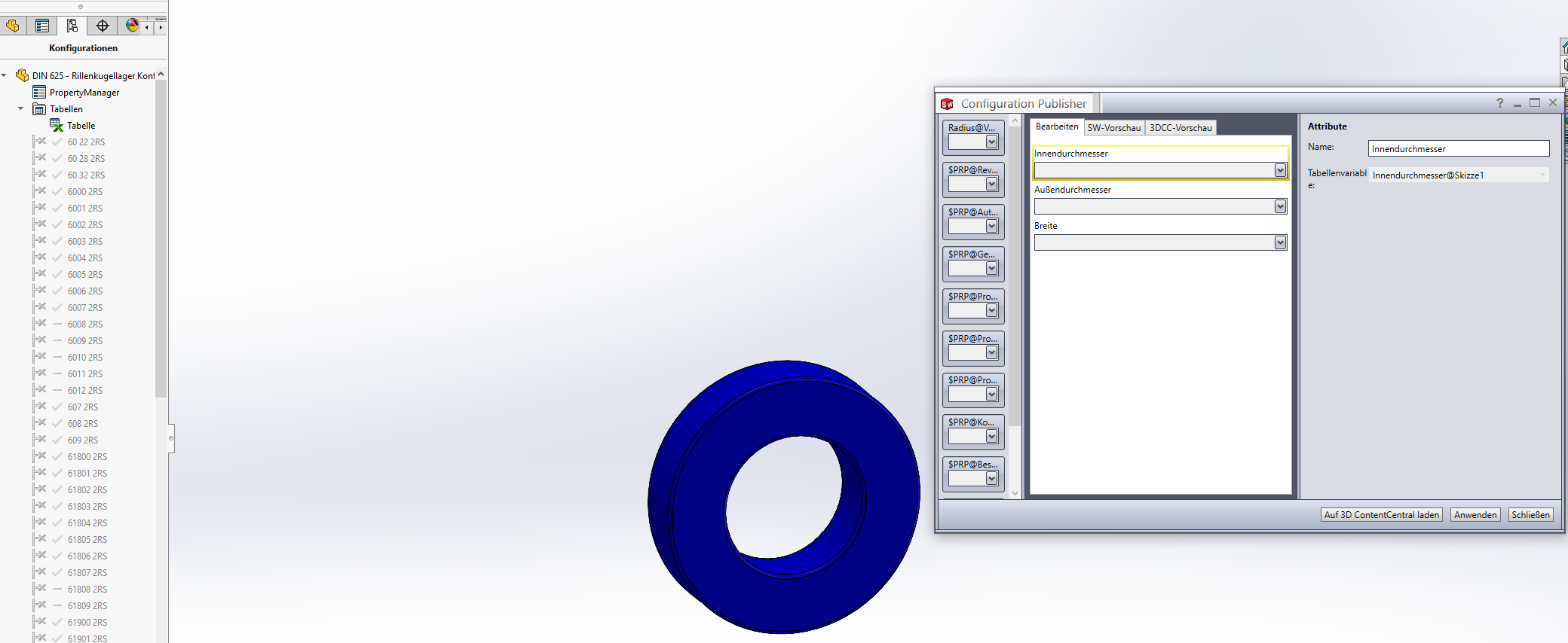

Hallo Zusammen,
ich habe Rillenkugellager als Konfigurationsteil erstellt und mit den richtigen Bezeichnungen (z.B. 6304 2RS) benannt. Um eine Auswahl allerdings einfacher zu machen habe ich einen Publisher zu dieser Tabelle erstellt, damit man nach Innendurchmesser, Außendurchmesser und Breite filtern kann und ich nicht zwangsläufig die Bezeichnung wissen muss.
Jedoch ist es nun so, das der Publisher die Reihenfolge vorgibt, in meinem Fall muss ich zuerst Innendurchmesser bestimmen, um dann die verfügbaren Außendurchmesser wählen zu können, danach erst die Breite. Möchte ich jetzt z.B. einen bestimmten Außendurchmesser und der Innendurchmesser ist mir nicht so wichtig kann ich nicht zuerst diesen wählen, was die Sucher wieder erschwert.
Habt Ihr dafür eine Lösung?
