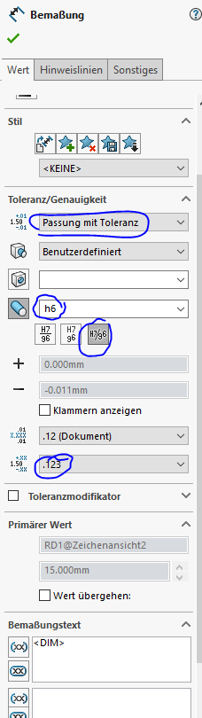

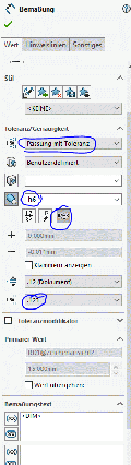

Liebes Forum, ich wäre mal wieder für etwas Hilfe sehr dankbar.
Ich möchte mir für Passungen, die oft vorkommen die Beschriftungserstellung auf Zeichnungen auf einen Button legen. Allerdings scheint man nicht alle Funktionen der Bemaßungsdefinition mit editdimensionproperties2 ändern zu können. bisher habe ich mir per Makrorecorder folgendes aufgezeichnet.
Nun kann ich aber die Nachkommastellen der Toleranz nicht ändern und die Bezeichnung steht hochgestellt, statt neben der Maßzahl? Außerdem scheinen die Toleranzwerte fix eingetragen und nicht abhängig vom Maß bestimmt zu werden.
Hat jemand eine Idee, wie man die Definition anpassen kann? Im Anhang noch ein Bild, wie es sein soll.

Hallo Andi, danke dir für den Hinweis. Allerdings gibt es die richtigen Optionen auch hier leider nicht.
Ich ändere aktuell einfach die Dokumenteinstellungen der Toleranzgenauigkeit vorher und hinterher wieder zurück, das scheint zu funktionieren.
Allerdings weiß ich noch nicht, wie ich die richtigen Toleranzwerte angezeigt bekomme. Er nimmt erstmal nur das, was im Code steht. Hier im Beispiel die "0". Hat jemand eine idee, wie ich das Ändere?
Außerdem würde ich gerne noch die "H6" mit in die selbe Zeile stellen.

bzw ich muss erst noche einmal das DropdownFeld mit der Toleranzbezeichnung aktivieren und Bestätigen, bevor die Toleranzwerte übernommen werden.
LeonardStark
Sehen Sie sich das Profil von LeonardStark an!   Senden Sie eine Private Message an LeonardStark  Schreiben Sie einen Gästebucheintrag für LeonardStark
Beiträge: 113
Registriert: 14.08.2018
erstellt am: 21. Okt. 2022 11:13    Editieren oder löschen Sie diesen Beitrag!  <-- editieren / zitieren -->   Antwort mit Zitat in Fett Antwort mit kursivem Zitat    Unities abgeben: 1 Unity (wenig hilfreich, aber dennoch)2 Unities3 Unities4 Unities5 Unities6 Unities7 Unities8 Unities9 Unities10 Unities
Wenn ich die ausführende Zeile zweimal hinschreibe, werden auch die Toleranzwerte eingetragen... interessant.
