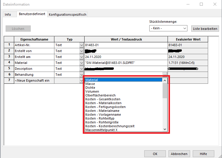

Guten Tag geehrte SWX-Anwender,
ich suche nach einer Lösung für mein Problem:
Die Dateieigenschaften müssen jedes mal, wenn ich ein neues Teil anlege, manuell ausgefüllt werden. Ich möchte nun aus dem Dropdown Menu meine am häufigsten verwendete Wärmebehandlungen eintragen. Sodass ich diese nur anwählen muss und nicht jedes mal neu eintippen.
Wie kann ich auf das Dropdown Menu im Bereich "Wert / Textfeld" zugreifen?
Ich möchte Grundlegend die Anwendung von Makros vermeiden.
Im PDM funktioniert das ganze, allerdings legen wir in unserer Abteilung die Projekte anfangs NICHT im PDM ab.
Ausgiebige Recherchen haben mich bis her nicht ans Ziel gebracht. Ich hoffe einer von euch kann mir weiterhelfen.

vielleicht siehst du dir mal das Thema "Eigenschaften Registerkarte" an.
Da lässt sich relativ viel einstellen.
edit:
und wenn ihr ein PDM System nutzt, lassen sich die DropDown Listen auch dort verwalten und für alle User ändern.

Hi Gh0stTalk3r,
danke für deine schnelle Antwort.
ich kann nicht ganz nachvollziehen was du mit "Eigenschaften Registerkarte" meinst.
Bei uns werden die Teile erst ins PDM eingepflegt wenn die Teile in Serie kommen. D.h. ich benötige die Funktion auch außerhalb des PDM's.

Original erstellt von Jan.O:
Das ist genau das was du suchst.
zB
https://www.youtube.com/watch?v=KeBYEft0OOQ
von sich aus erstmal völlig unabhängig vom PDM

Das ist das was ich gesucht habe. Muss mich da etwas einarbeiten aber das wird schon.
Vielen Dank dir!!
