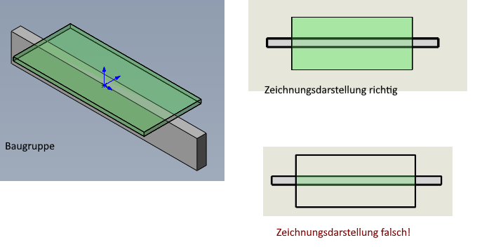

Hallo Experten,
ich habe da ein Problem:
wir haben in einem Bereich bestimmte Anforderungen bei Zulassungszeichnungen. Da werden Teile nach bestimmten Vorgaben eingefärbt und auf der Zeichnung schattiert dargestellt.
Manche Teile müssen dabei transparent dargestellt werden, um die darunter liegenden Bereiche zu sehen.
Mit unseren Einstellungen funktioniert das (s. Bild rechts oben)  ,
mit den Einstellungen unserer Schwesterfirma, wo es eigentlich angewendet werden soll, funktioniert das leider nicht  (s. Bild rechts unten).
Dasselbe gilt übrigens auch für die SolidWorks-Standardeinstellungen: Wenn ich die SolidWorks-Einstellungen aus der Registry lösche und SolidWorks neu starte, dann funktioniert das ebenfalls nicht  .
Ein und dieselbe Zeichnung ist bei uns ok, bei den Kollegen wird sie falsch dargestellt, daher gehe ich davon aus, dass es nicht am Dokument, sondern an den Systemeinstellungen liegt.
Es kann auch nicht am Rechner (Grafikkarte etc.) liegen. Wenn ich auf meinem Rechner die Einstellungen der Kollegen lade, ist die Darstellung falsch. Lade ich unsere Standardeinstellungen, ist wieder alles ok.
Das gleiche Problem auch tritt auf, wenn die Komponente als Hülle definiert ist und in der Zeichnungsansicht die Hüllendarstellung aktiv ist, das ist also kein möglicher Workaround.
Es spielt auch keine Rolle, ob die Farbe und Transparenz auf Komponenten- oder Baugruppenebene eingestellt wird.
Ebenso ist es egal, ob ich die Transparenz manuell über den Erscheinungsbilder-Dialog definiere oder dem Teil ein Erscheinungsbild aus der Library zuweise.
Ich bin die Systemoptionen x-Mal von oben nach unten und umgekehrt durchgegangen und habe sie verglichen und alle möglichen Einstellungsvarianten durchprobiert, ohne Erfolg.
Hat jemand eine Idee- oder weiß vielleicht direkt- woran das liegen kann?
PS: Ich weiß, ich hatte mal in einem anderen Beitrag geschrieben, bei uns gibt es nur Drahtdarstellung mit oder ohne verdeckte Kanten auf Zeichnungen  . Aber wie das so ist, die Zeiten ändern sich, und hier geht es auch um spezielle Zeichnungen, keine Fertigungsunterlagen.

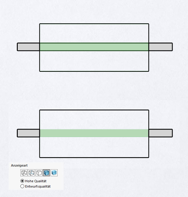

eine Lösung / Ursache konnte ich auf die schnelle nicht ausmachen. Habe aber - je nach SWX Version - unterschiedliche Ergebnisse.
Eines konnte ich zusätzlich herstellen (siehe Screenshot).

Hallo Klaus,
eine Idee hätte ich... Ich hab Dein Beispiel mal geladen und RealView ein- bzw. ausgeschaltet. Sieht fast so aus wie auf Deinen Screenshots
Kann aber auch nur zufällig so ähnlich aussehen
HTH
