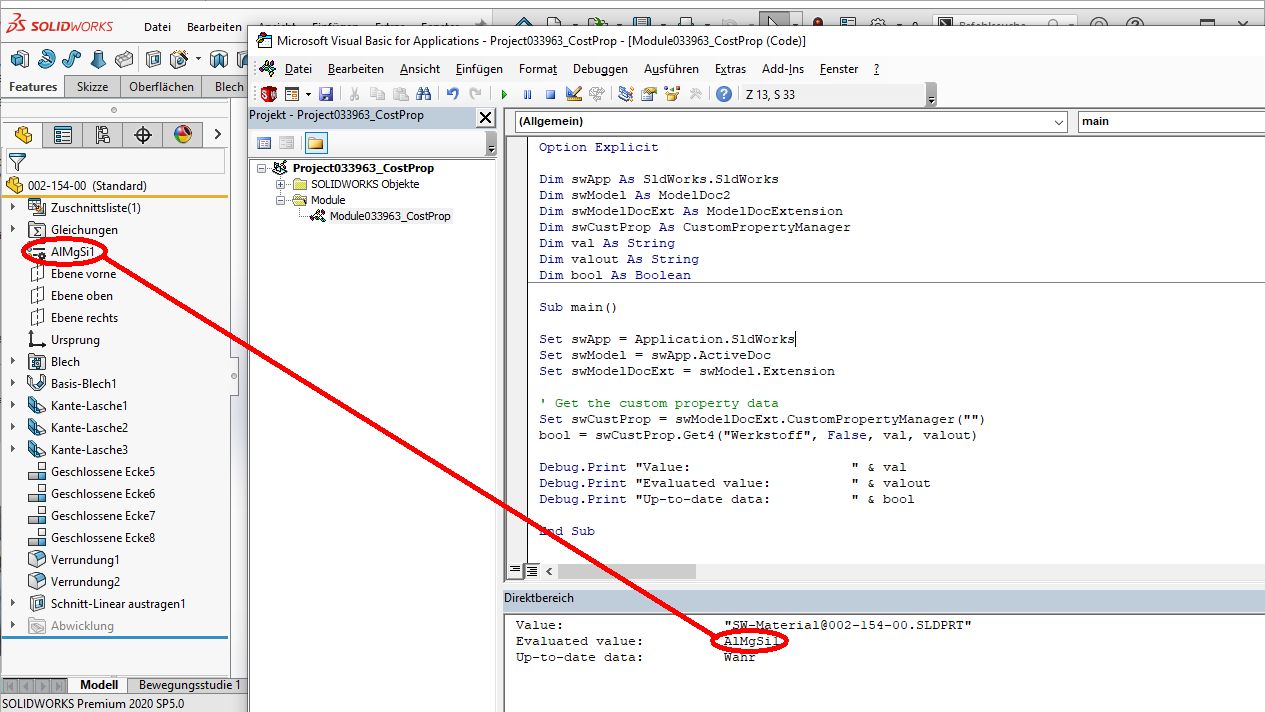

Hallo solider Arbeiter,
bei mir funktioniert das Beispiel aus der Hilfe ( https://help.solidworks.com/2020/english/api/sldworksapi/Get_Custom_Properties_of_Referenced_Part_Example_VB.htm ).
Alle Variablen deklariert?
HTH
Ralf

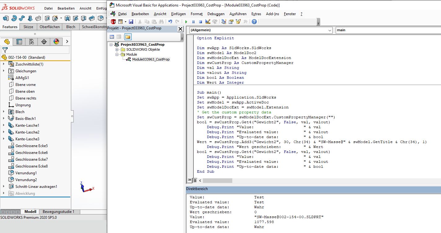

Original erstellt von Solid Worker:
...geschrieben werden sollen. Nicht auslesen.
Hab ich beim zweiten lesen auch gemerkt
Aber:
Code:
Option Explicit
Dim swApp As SldWorks.SldWorks
Dim swModel As ModelDoc2
Dim swModelDocExt As ModelDocExtension
Dim swCustProp As CustomPropertyManager
Dim val As String
Dim valout As String
Dim bool As Boolean
Dim Wert As Integer
Sub main()
Set swApp = Application.SldWorks
Set swModel = swApp.ActiveDoc
Set swModelDocExt = swModel.Extension
' Get the custom property data
Set swCustProp = swModelDocExt.CustomPropertyManager("")
bool = swCustProp.Get4("Gewicht2", False, val, valout)
    Debug.Print "Value:                    " & val
    Debug.Print "Evaluated value:          " & valout
    Debug.Print "Up-to-date data:          " & bool
Wert = swCustProp.Add3("Gewicht2", 30, Chr(34) & "SW-Masse@" & swModel.GetTitle & Chr(34), 1)
    Debug.Print "Wert geschrieben:        " & Wert
End Sub
Damit klappt auch schreiben
HTH
Ralf

Hiermit geht's:
Option Explicit
Dim val As String
Dim bool As Boolean
Dim Wert As Integer
Sub main()
Wert = swCustProp.Add3("Gewicht1", 30, Chr(34) & "SW-Masse@" & swModel.GetTitle & swModel.GetPathName & Chr(34) & "kg", 1)
bool = swCustProp.Get4("Gewicht1", False, val, valout)
End Sub
