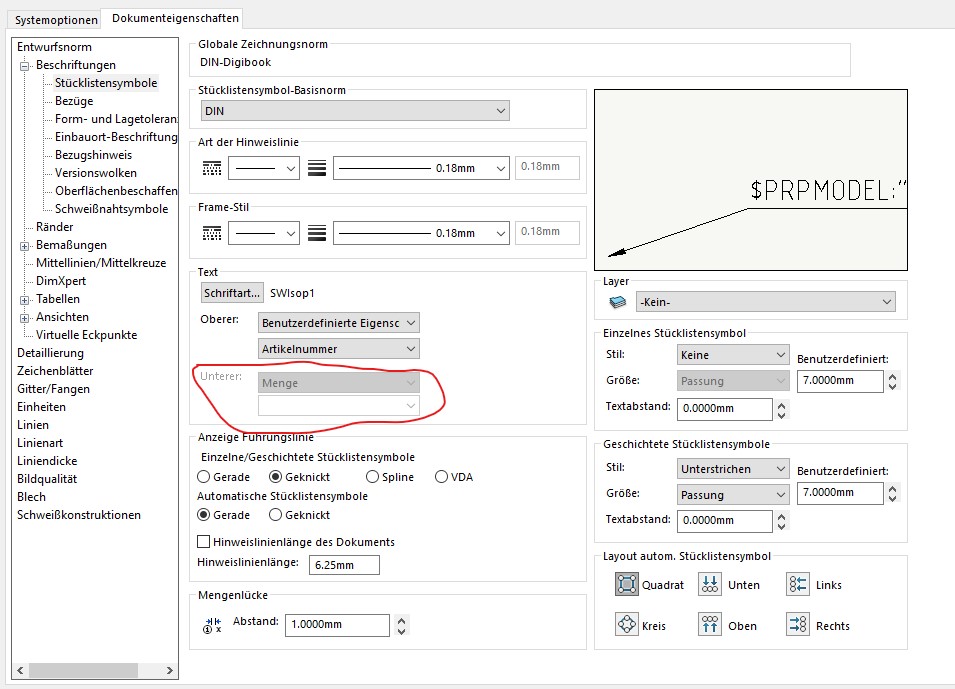

Ich habe in der Zeichnungsvorlage unter die Einstellungen für das am häufigsten verwendete Symbol vorgenommen. Zudem habe ich auch noch die einzelnen Stile eingefügt. Dann kann ich bei einzelnen noch umschalten.
Leider ist es bei den Dokumenteneigenschaften nicht möglich, den "Unteren" Bereich zu definieren. Siehe Bild:

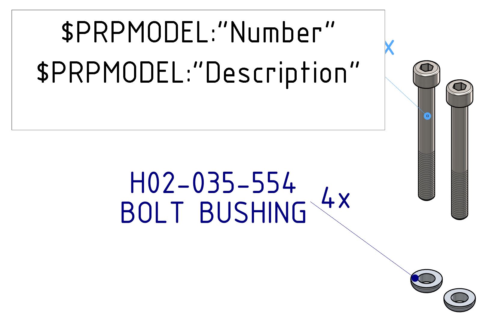

Ich hätte gern ein Stücklisten Symbol wie folgt erstellt:
Artikelnummer (Menge x)
Dimension
Beispiel:
3022028 (8x)
DIN 0815 M6x16
Alternativ werde ich wohl mit folgender Anordnung leben müssen
DIN 0815 M6x16 - 3022028
      8x

das zweite / untere Feld gibt es nur mit der Einstellung "Kreisförmige Trennlinie" ... leider. Dann ist da aber zwangsweise ein großer Kreis drum, was bei deinen Texten viel zu groß werden wird.
Mit einem eigenen Stil komme ich da ganz gut an deine Vorstellung ran. Einfach manuell (per Doppelklick) eine Positionsnummer ändern/ergänzen, die Menge hinzu und dann als Stil abspeichern. In die Vorlage laden und zukünftig verwenden.
