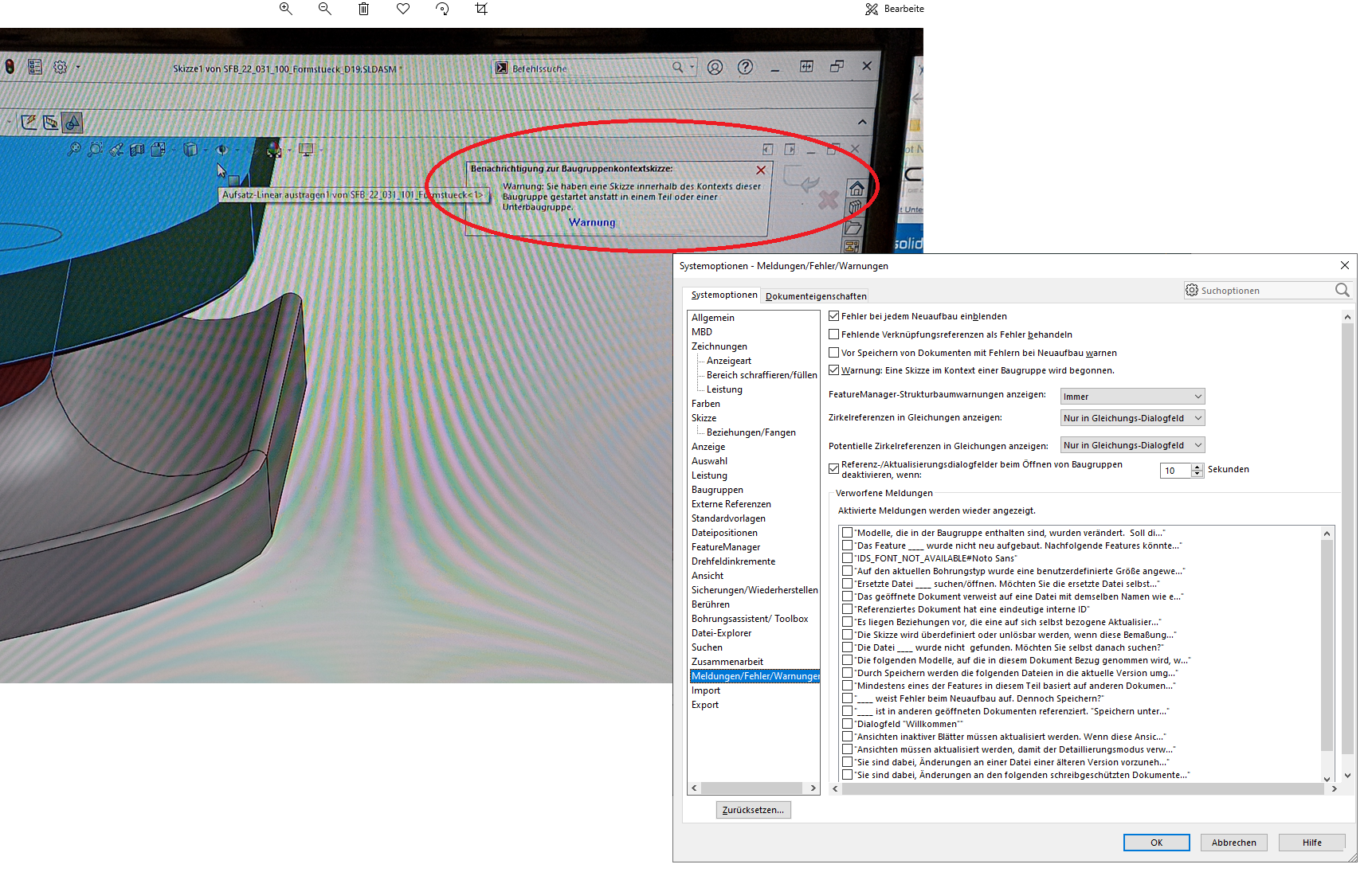

Hallo Mark,
das hilft vielleicht bei zukünftigen Problemen:
Bei mir erscheint in der BG eine Warnung die nach kurzer Zeit verschwindet.
( Leider lies es sich nur über Foto drucken.)
Möglicherweise ist dieses bei dir abgestellt oder in Version 2018 noch nicht implementiert.
Michael

Ja ist schlicht nicht gesetzt dieser haken.
Das ist ja perfekt vielen dank.
